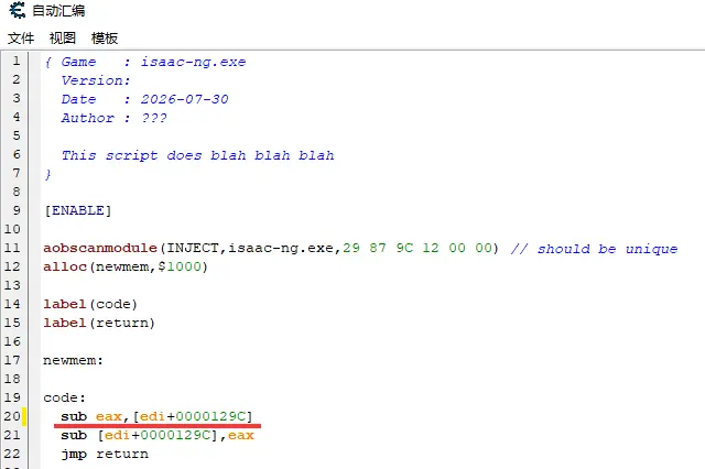

现在就可以使用F6找出是什么改写了这个地址
显示反汇编程序,然后就可以在调试器ctrl+a打开自动汇编
模板选择AOB注入,原有代码新增一行改成如图所示
修改完成后点击文件,分配到当前的CT表
现在就不怕被怪秒杀了

发表于 2026/7/31 08:12 | 显示全部楼层 |Google Chrome 150.0.0.0|Windows 10
SUB [EDI+00001229C],EAX的意思是,将[EDI+00001229C]地址里的值,减去EAX寄存器的值后储存在[EDI+00001229C]地址里
所以想要不减血量,直接NOP掉就行,
另外AOB注入的原理其实是依靠代码段定位修改位置,不一定准确,因为存在复用代码,同一代码段对应多个修改位置的情况,所以最好还是要用二进制搜索验证一下的

发表于 2026/7/31 18:28 | 显示全部楼层 |Google Chrome 150.0.0.0|Windows 10
只爱小玉 发表于 2026/7/31 08:12
SUB [EDI+00001229C],EAX的意思是,将[EDI+00001229C]地址里的值,减去EAX寄存器的值后储存在[EDI+00001229 ...
还是小玉大佬厉害,不过根据这视频的方法,现在玩以撒确实已经不会突然被怪秒杀了
以前用的那套方式是掉血后瞬间拉回血量,视频这套方法是不会掉血,被怪打的时候反而触发加血
签到天数: 3447 天
发表于 2026/8/1 07:39 | 显示全部楼层 |Google Chrome 150.0.0.0|Windows 10
小樱 发表于 2026/7/31 18:28
以前用的那套方式是掉 ...
假设血量是100,每次扣除1
SUB EAX,[EDI+00001229C],这段运行结果1-100=-99
SUB [EDI+00001229C],EAX,这段运行结果100-(-99)=199
这是你修改后被怪打反而加血的原理
其实直接把SUB改成ADD效果一样
ADD [EDI+00001229C],EAX,这段运行结果100+1=101
