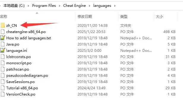

汉化包选择官网上的,解压放在 C:\Program Files\Cheat Engine\languages 文件夹
Chinese translation files (zh_CN)

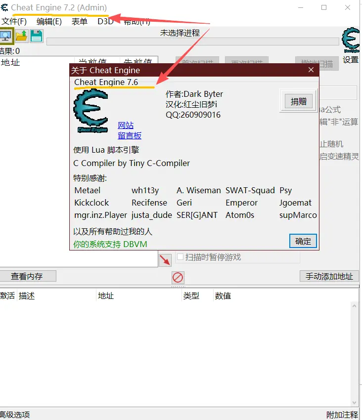

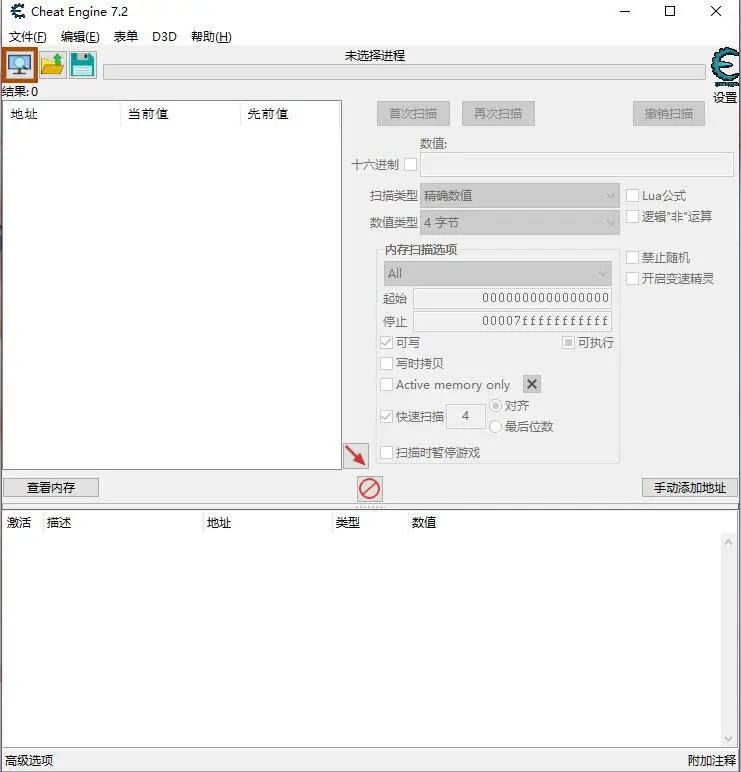

修改language.ini文件,改为 PreferedLanguage=zh_CN,保存文件即可完成汉化,汉化后标题显示版本不对是因为汉化包是根据旧版本做的汉化,应用在最新版显示错误是正常现象

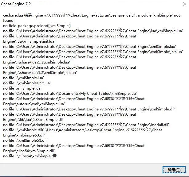

安装后用压缩软件打包文件夹成绿色版办法,进入autorun文件夹删除 ceshare.lua 文件,xmlSimple报错就会消失
这是一个解决启动报错的绿色版本

怎么 启动是7.2 版本!
关于里面是 7.6版本??

帖子上有提到过,官网那个汉化包是7.2的,但是可以正常在7.6版本上使用
