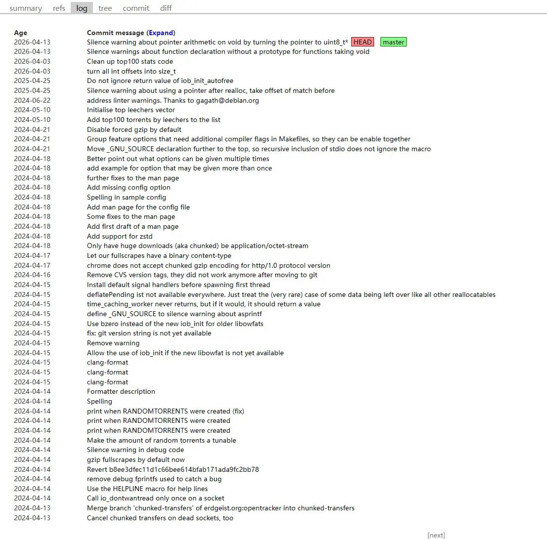

c语言永远是最强的,就是代码不熟练的话,容易空指针崩溃,帮他修了好多,2024年的时候才给崩溃修好了,最近他又开始写崩溃代码了
测试了2026-05-26的提交代码依旧是iob_reset崩溃的,请使用2024-05-10版本来保持稳定运行
2024年这些代码全是我给他修的,把所有的问题都解决了,不知道作者他最近突发奇想在更新什么
下方文本是对于崩溃的相关解答,摘选自 https://github.com/ngosang/trackerslist/issues/640 由于对方发的是英语,我在帖子中没有列出上下文,有条件建议看原文
你当前运行的opentracker提交代码太新,有一个崩溃问题,我正在联系作者共同修复,为了避免你出现崩溃,建议直接运行2024版
https://erdgeist.org/gitweb/opentracker/commit/?id=5d2033ac8932d223a00d7d6e29cedd9b2e23bc7f
崩溃报告中指向触发的崩溃函数是iob_reset,崩溃报告文件中 #1提到了 opentracker.c:162

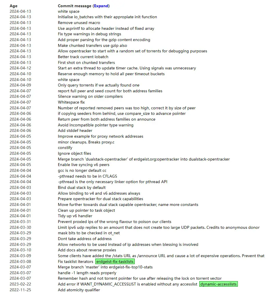

请使用2024-05-10的提交代码,这是一个经过我验证的稳定版,或者在网站下载完整包 opentracker-1.0.tar.bz2
https://erdgeist.org/gitweb/opentracker/commit/?id=59c1c30107ccba4c633ae7ca11c3249c88719e83

some trackers reply with ipv4-mapped entries in the ipv6 reply.
你提到的这是一个bug,通过这种方式取得回应的peer是错误的,复现方式为
  1. 首先添加tracker服务器ipv6 announce,在添加ipv4 announce,他获得了几个错误的peer
复制代码
我在2024年已经和opentracker作者共同修复这个bug,我这还存有当时的bug复现视频
https://github.com/1265578519/OpenTracker/assets/6442439/3e6c62b1-be18-4d7e-a014-d54cf097c7a8
建议所有使用udp tracker的人,都更新到这个提交修复bug
这人当前运行的旧版代码有bug,需要和他联系让他更新版本,但是没有他的联系方式
这是一个题外话了,不应该在楼主的 Add new tracker 中回复,应该等待 ngosang 来添加
ipv6 peers二进制数据按照协议是在“peers6”节点返回,总之这是因为在ipv4请求上返回了peers6字段引起的bug,在2024版本的opentracker中,使用了bep15来进行修复这个bug
https://www.bittorrent.org/beps/bep_0015.html
而且udp通过peer6返回时,每用户字节为18,是ipv4的6字节3倍大小,不符合udp开销小而快的设计目标,必须要更新修复
这是需要在tracker服务器上更新解决bug的,不然没办法兼容现存的所有bt客户端,让所有人更新bt客户端版本去解析这个字段不太现实,而且还没有任何一款bt客户端实现你说的解析方案,而且还有上面提到的udp出现3倍流量消耗问题
总之运行2024年的opentracker,在连接udp tracker的过程就没有这个bug了,已经成功修复
