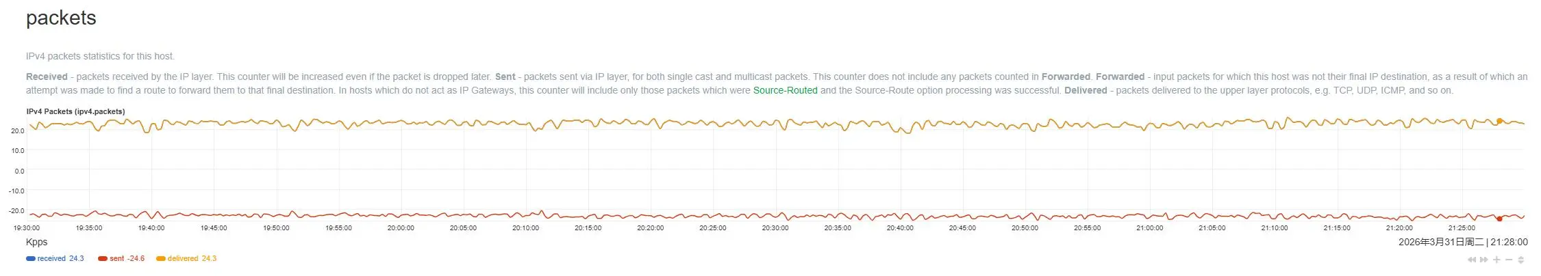

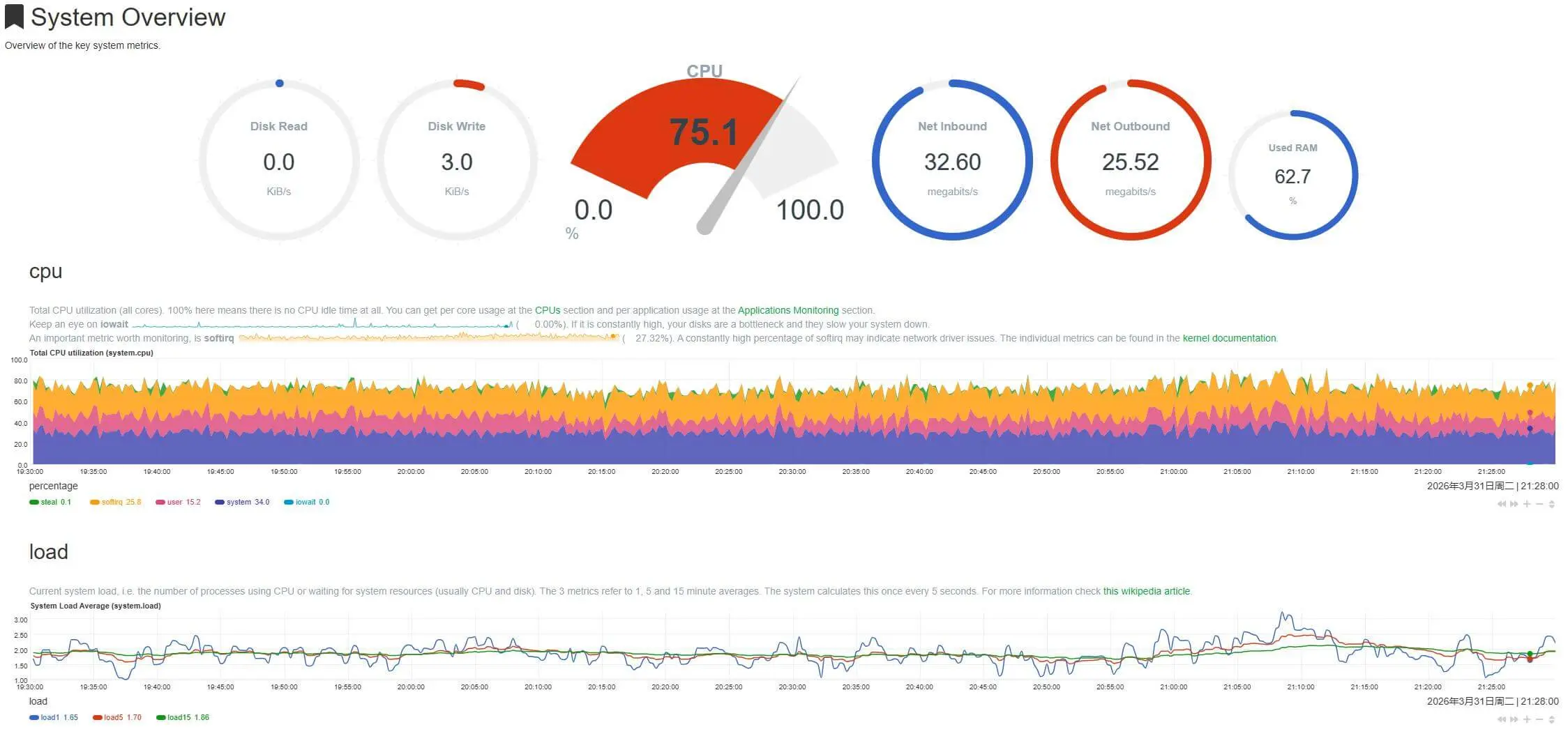

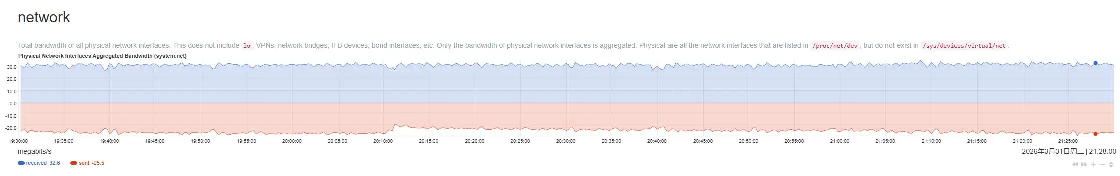

这我用racknerd的vps搭建的,小樱你在帮我看看有没有其它问题
https://my.racknerd.com/aff.php?aff=18367&pid=923
你截图的netdata看来没问题了,你自动重启什么都做了,可以避免长时间运行内存不足爆了的现象,以后记得别用什么Ubuntu这些垃圾系统了,很多优化没法做,也尽量使用centos6或者7获得更多的可用内存
https://bbs.itzmx.com/thread-116026-1-1.html

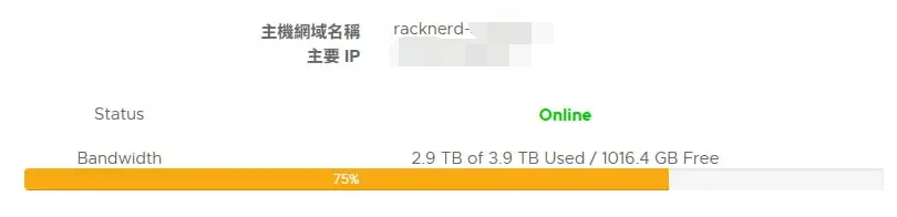

唯一需要注意的是,你这台vps只有2T流量,图上得知你持续消耗的宽带大约在60Mbps,这样一个月肯定不够用的,可以通过官方活动回帖获得流量翻倍到4T
也建议不要去购买什么无限流量的服务器,都是坑来的比如阿里云要么限制CPU要么偷偷限速,总之一分价钱一分货
https://bbs.itzmx.com/thread-116114-1-1.html
帖子补充
流量成功翻倍到4T了,算了一下下个月还不够用,小樱你有什么办法吗?

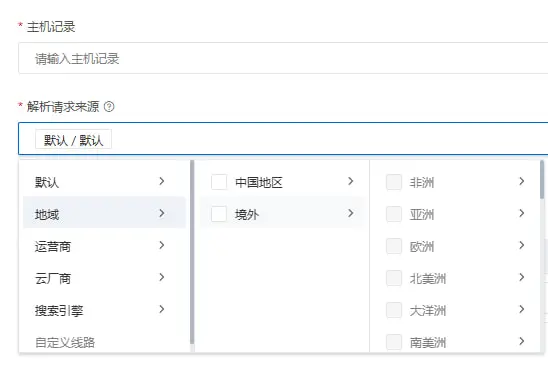

限制一下,dns把海外解析改成127.0.0.1,只提供给中国人用,4T流量的话=4000G,4000/30=每天130G,130*1024=133000M流量每天,133000/86400秒=1.5MB/s的速度,超过这个速度,4T流量就不够用
1.5MB/s速度约等于12Mbps宽带,你现在跑60Mbps宽带,你觉得够吗,要5台20T流量才够!你现在这台tracker上面运行了3个域名,等于产生了3倍流量,三个域名最终都流向同一台服务器,直接砍域名也行
要么DNS上把境外解析砍了,不提供给国外人用
