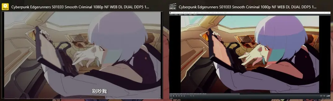

完美解码mpc-be使用LAV Video Decoder滤镜后倍速导致sync offset延迟增高引起播放音画不同步解决办法,从D3D11修改为DXVA2修复

小樱 发表于 2025/5/8 00:24
你截图第三行其实就是已经成功开启HDR了,显示为on
Color:RGB 10-bit HDR10:on
如果觉得HDR效果没 ...
关了convert to sdr也不行,hdr效果有没有一眼的差距,打开d3d11就正确渲染了,另外,如果用madvr这个渲染器,也是正确渲染hdr的,用mpcvr就不行,除非打开d3d11
 成长值: 295
签到天数: 5412 天
发表于 2025/5/8 17:53 | 显示全部楼层 |Google Chrome 136.0.0.0|Windows 10
opts1639 发表于 2025/5/8 12:16
关了convert to sdr也不行,hdr效果有没有一眼的差距,打开d3d11就正确渲染了,另外,如果用madvr这个渲 ...
你关闭和开启convert to SDR能看出来亮度有明显差距吗?那就不知道是什么情况了,我这是默认设置直接正常点亮hdr的,猜测可能是显示器有问题
10bit和hdr都能正确显示
现有1.8.2版本第三行显示hdr:on 或者processing有显示都代表点亮DHR了的,早期远古版本显示
https://bbs.itzmx.com/thread-92625-1-1.html
lav那边有人评论说要找nvidia论坛去反馈,但是其它视频处理软件正常就lav出问题,感觉在踢皮球就不管它了

小樱 发表于 2025/5/8 17:53
你关闭和开启convert to SDR能看出来亮度有明显差距吗?那就不知道是什么情况了,我这是默认设置直接正 ...
没差距,但是在mpcvr勾选d3d11后再打开就是一眼的差距了,显示器应该是没问题的,不管它了,用d3d11吧

opts1639 发表于 2025/5/8 19:15
D3D11那画面颜色都不对了,如果为了HDR能忍受画质差性能低吃CPU的话。。。
你花时间确认下,升级回原来的驱动,还有解码问题吗?

小樱 发表于 2025/5/10 02:33
问题依旧,而且就算不是hdr视频,也会显示Color:RGB 10-bit HDR10:on,这个我认为只是读取到的显示器的信息,不代表已经“正在处理hdr”视频,或者版主能不能留下tg一起沟通

ljtudbfhie 发表于 2025/11/12 14:37
小樱老师:‌Intel核显Iris Xe Graphics G7,完美解码MPC-BE,用D3D11,还是DXVA2?
用DXVA2
