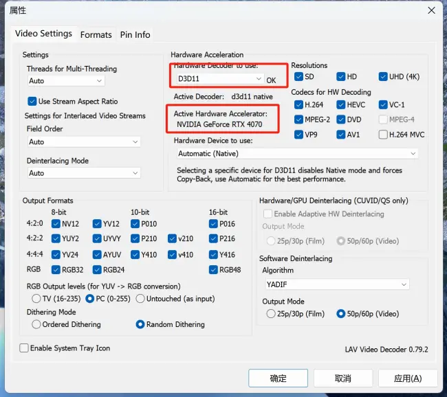

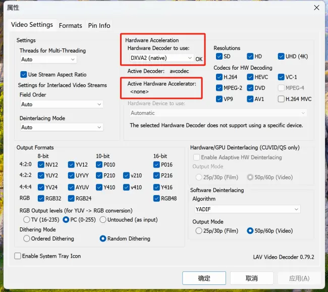

签到天数: 21 天
发表于 2025/5/7 00:55 | 显示全部楼层 |Google Chrome 135.0.0.0|Windows 10
小樱 发表于 2025/5/7 00:21
是不是电脑从来没装过显卡驱动?40系显卡去驱动官网下载566.36驱动,选择高级自定义清洁安装试一下,用 ...
微信截图_20250507005401(1).png 微信截图_20250507004957(1).png 好像找到一点头绪了,原因是选择了dxva2解码后,没有调用显卡进行硬解,选择d3d11则正常,原因未知,看附图

你发的图片可以看到api丢失了,这个原因就是驱动没装好导致无法调用系统api,把驱动重新安装一下应该就好了

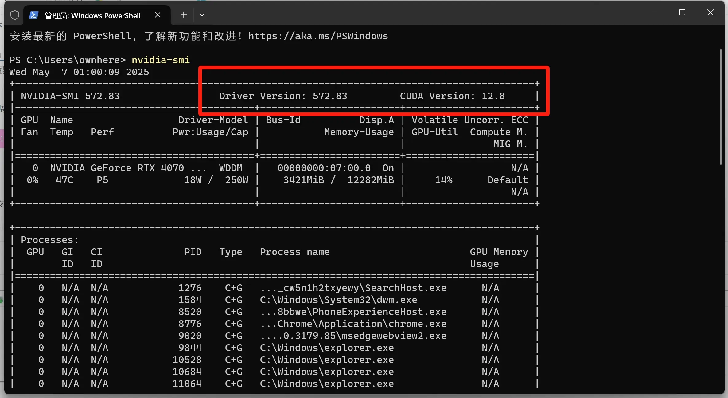

微信截图_20250507010041(1).png 已查询,api版本没问题,是12.8

发表于 2025/5/7 01:07 | 显示全部楼层 |Google Chrome 136.0.0.0|Windows 10
opts1639 发表于 2025/5/7 01:01
已查询,api版本没问题,是12.8
CUDA Version的api版本主要是跑ai处理的,视频走的dxva2是nvenc Version api,两者其实还是不一样的,所以说这里只能看个大概

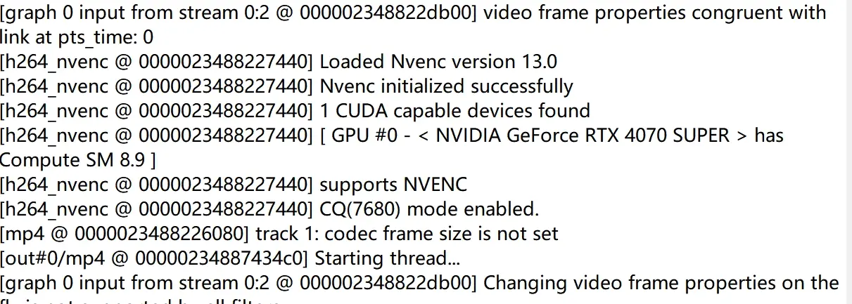

微信截图_20250507011657(1).png 已经测试,日志里面的api版本是13.0

发表于 2025/5/7 01:29 | 显示全部楼层 |Google Chrome 136.0.0.0|Windows 10
opts1639 发表于 2025/5/7 01:18
是的,这两个api实现的功能是不一样的,cuda是12.8,这个主要是为了ai大模型
视频dxva2是13.0,现在可以证明系统驱动api是好的,能够正常工作,那问题层面可能出现在lav自身上了(0.79.2发布日期为2024/04/08)
目前我的猜测是,驱动api版本是13.0太高,导致lav 0.79.2版本无法识别出这个api版本,我使用驱动566.36的api版本是12.2,在lav 0.79.2上是正常工作的,明天你降级下驱动版本看看吧
通过网络检索api相关,好像确实是lav 0.79.2不支持13.0的api
https://github.com/Nevcairiel/LAVFilters/issues/637
https://docs.nvidia.com/video-technologies/video-codec-sdk/13.0/read-me/index.html

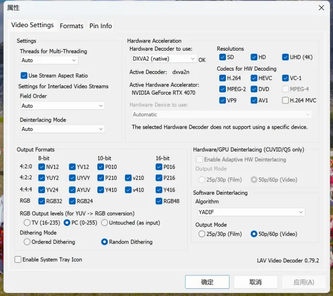

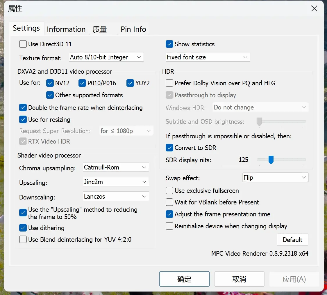

发表于 2025/5/7 07:15 | 显示全部楼层 |Google Chrome 135.0.0.0|Windows 10
小樱 发表于 2025/5/7 01:35
不需要用第三方工具卸载,直接高级自定义清洁安装即可
我也帮发了个帖子给lav作者,看后续更新
https ...
微信截图_20250507071053(1).png 微信截图_20250507071141(1).png 微信截图_20250507071124(1).png 回退到566.36驱动后选择dxva2调动显卡正常,但是hdr失效,附图是LAV解码器设置和mpcvr渲染器设置,如果mpcvr勾选d3d11后hdr正常,但是此时LAV解码器又会像昨晚那样无法调动显卡,并且视频非常卡

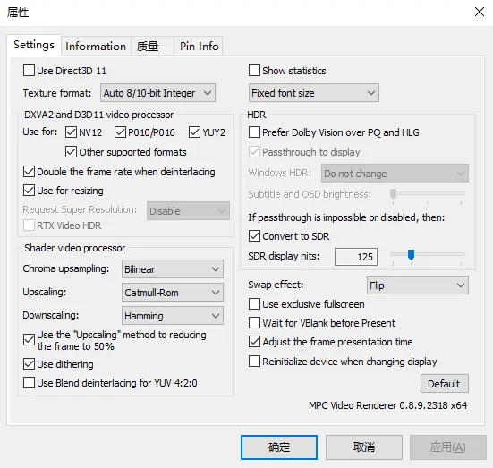

发表于 2025/5/7 18:45 | 显示全部楼层 |Google Chrome 136.0.0.0|Windows 10
opts1639 发表于 2025/5/7 07:15
回退到566.36驱动后选择dxva2调动显卡正常,但是hdr失效,附图是LAV解码器设置和mpcvr渲染器设置,如果 ...
果然是lav 0.79.2还不支持13.0的api,看起来正常了,不过被to SDR了,切换全屏播放试过吗?
mpc不需要单独去设置,默认就能支持DV杜比与HDR,sync offset抖动导致skipped丢帧也没发生了,截图上就看到图像缩放滤镜被改了,一般情况推荐用bicubic,而你选择了更吃性能的lanczos,或者保持默认值(缩放滤镜仅在4K屏幕播放8K视频改变分辨率的时候有作用)

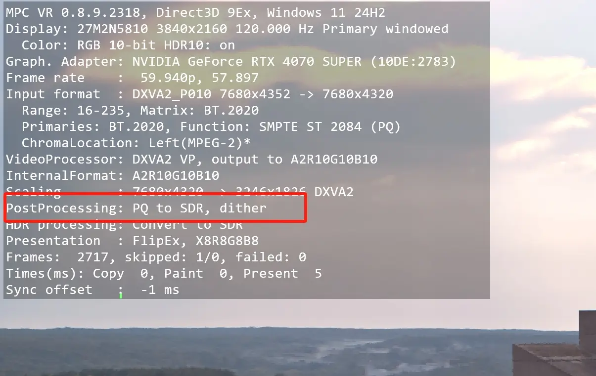

发表于 2025/5/8 00:24 | 显示全部楼层 |Google Chrome 136.0.0.0|Windows 10
opts1639 发表于 2025/5/7 19:19
试过全屏播放,hdr一样失效,只有在mpcvr勾选了use d3d11后才能正常渲染hdr,但此时播放8k 60fps av1格式 ...
你截图第三行其实就是已经成功开启HDR了,显示为on
Color:RGB 10-bit HDR10:on
如果觉得HDR效果没显示成功可以把转换映射关了对比下,就是 convert to SDR ,或者去朋友家借用电脑换个显示器来对比下
