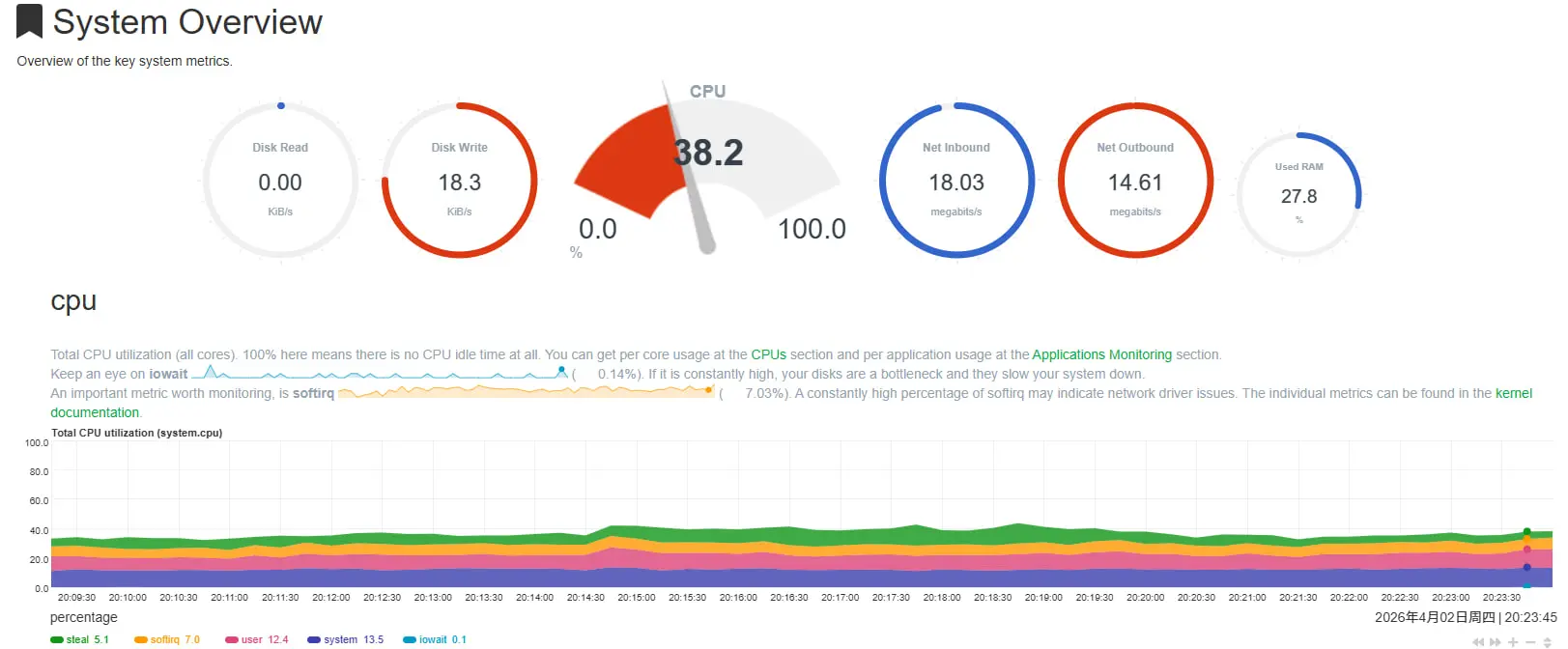

colocrossing买了台,有点超售cpu,总体还好,大概是限制cpu性能避免用太多流量,故意的

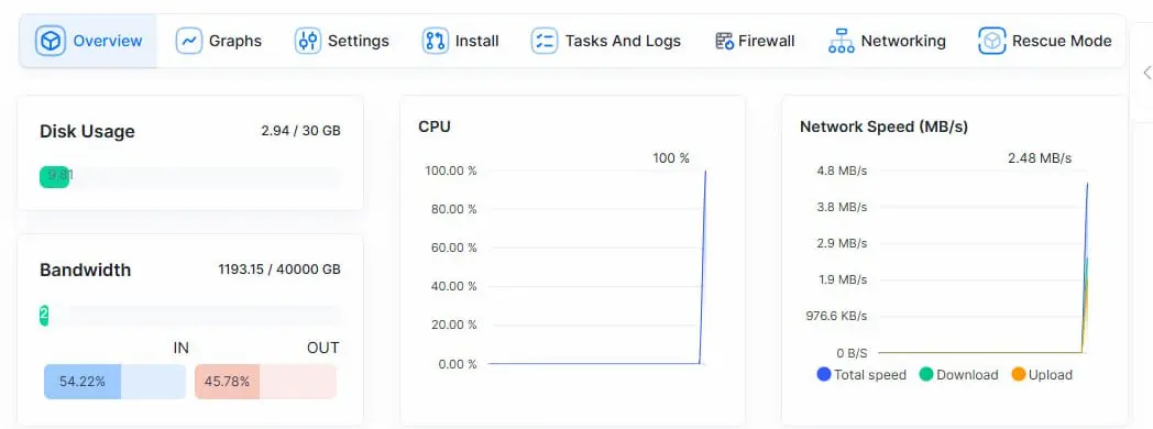

有限速20Mbps,也就是上下总共跑40M宽带的话,40/8=5 5*86400*30/1024=13T,40T好像用不完的样子,刚买来的时候测速能到千兆,一旦开始上线跑了就各种ping丢包,结果发现是偷偷限速20M

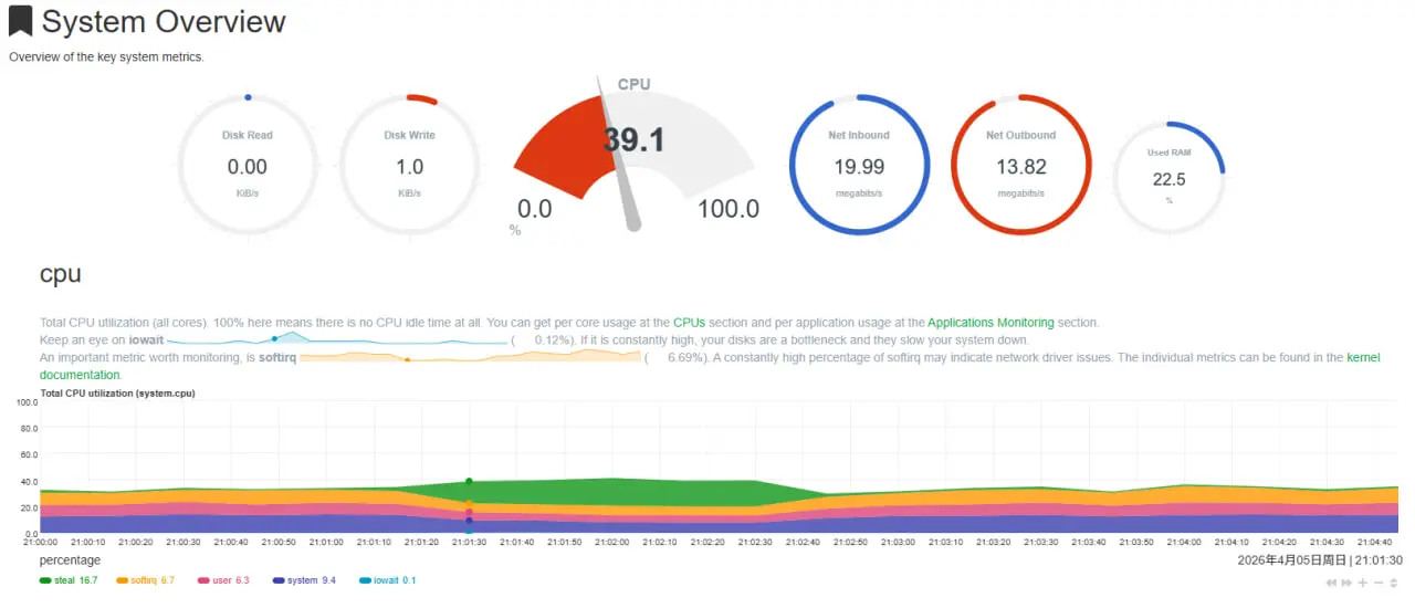

所以系统CPU占用率很低不到30%,内核上也找不到问题,负载0.2左右但是一直发生丢包,tcp和udp与ping都会丢包

所有用Virtualizor面板的,st值很高,超售比较厉害,rn就没这种情况
cpu使用率根本上不去,好像被抑制了一样,动不动就一个大长st,也不知道是限制cpu的丢包,还是机房限制网速的丢包,反正就是丢包了,感觉是Virtualizor面板虚拟化的问题,因为在面板后台你看到永远是100%的使用率,宽带使用超过20M就有丢包,就是机房偷偷限速了
看了下Virtualizor官方文档提到资源超售默认值比例是3,也就是vps上运行25%的cpu使用率,用户面板上会显示75%,等于说你vps使用到30%的cpu就是满载

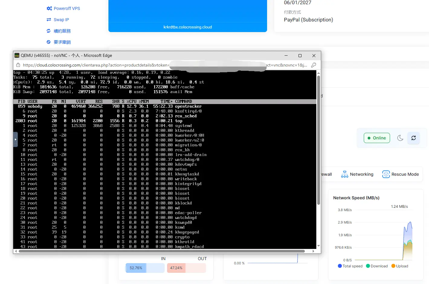

更换完成服务器后,最终Colocrossing偷偷限速20Mbps的问题竟然解决了,CPU主频还多了0.1Ghz,就是少了avx2之类的指令集
原服务器:Intel(R) Xeon(R) Gold 5220R CPU @ 2.80GHz
新服务器:Intel(R) Xeon(R) CPU E5-2697 v2 @ 2.90GHz
他不能在我原本的服务器解除限速吗,非得给我重新开一台
