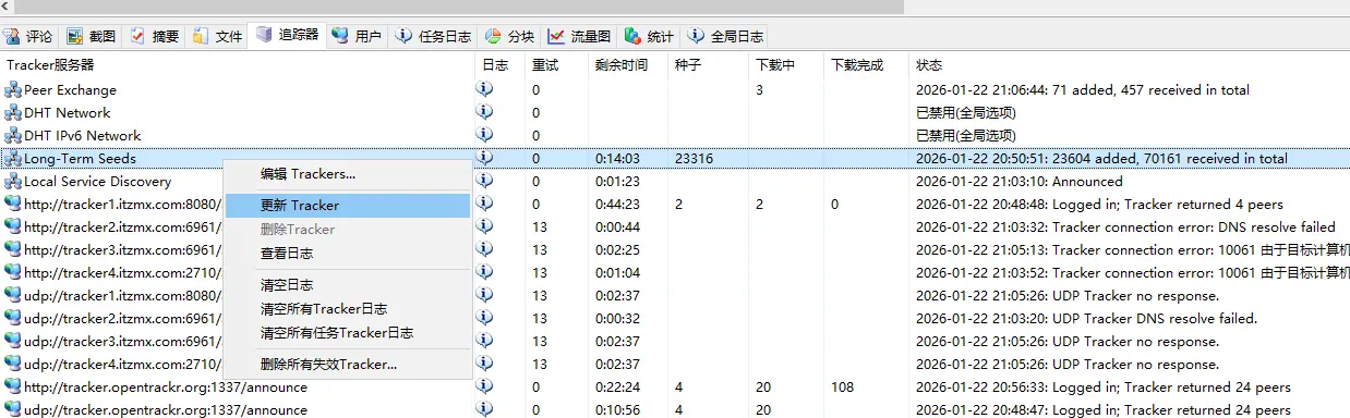

我想问一下关于Bitcomet LTS,第一次连接时,LTS显示了很多种子,但连接几分钟后LTS消失了,也就是说什么都没有了。我想问的是,如何在种子下载完成之前保持LTS连接?
长效种子默认工作在单线程,高级设置 bittorrent.max_connections_per_ltseed 设置为10,有利于你使用多线程连接更多的长效种子

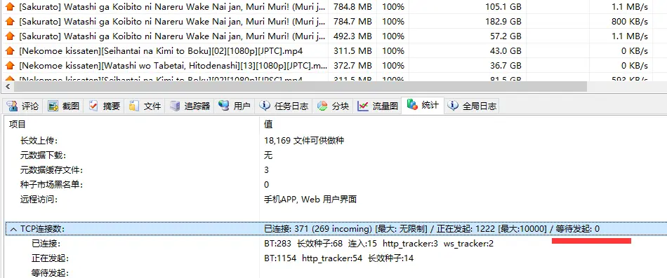

查看你的客户端是否有tcp等待发起,如果有的话可以修改高级设置解决客户端连接阻塞
这是我的推荐设置,可以加快tcp连接发起,避免出现等待阻塞的现象
network.max_connecting_connections 10000
network.max_connecting_connections_per_tracker 10000
network.start_connect_interval_ms 0
network.tcp_connection_timeout 10
如果依旧无法解决,可能是那个文件没有长效种子,就是一开始提到的 0/0

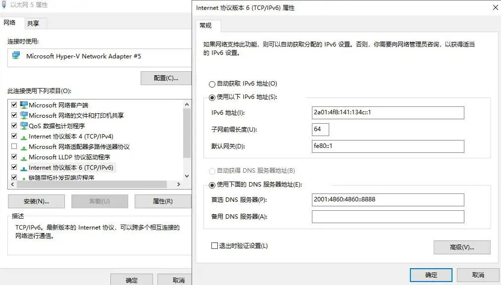

如果你为你的网络添加支持ipv6,需要你的isp运营商给你ipv6前缀
可以看看ipv6能不能搜索到更多的长效种子用于客户端连接
可以手动重连LTS服务器,也可以停止任务在重新启动,会自动连接服务器
