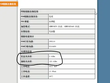

如图所见9点05分我的上传被限制在1mbps

之后再排查光猫光纤的问题,是不是光衰变大了,这一步需要一些技术储备,你要知道自己光猫的管理员密码,如果不知道可以让上门师傅用pda检测
