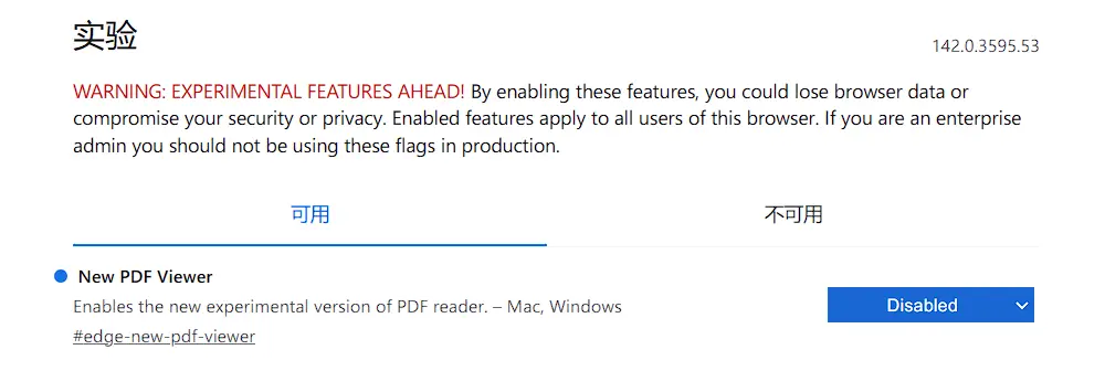

突然发现edge不会记住上次查看位置了,每次都得重新翻页找回上次的地方,十分麻烦。
折腾一遍设置,清除缓存,给文件改名,更新到最新版本(142),还是无效。
解决方法:
  • 到 edge://flags/
  • 搜索 edge-new-pdf-viewer
  • 将选项给成 disable
Q:原理:
A:估计是新 pdf 阅览器的出bug了。解决方法是将新pdf阅览器禁用,恢复旧的pdf阅览器。
Q: 怎么分辨在用的是新pdf阅览器还是旧pdf阅览器?
A: 新阅览器会在右下角显示adobe的图标。

这是由于 pdf 里面的 OpenAction  导致的,并不是edge的bug。 edge只是将pdf浏览器更新成了遵守 OpenAction  的优先度大于用户的设置/数据。
