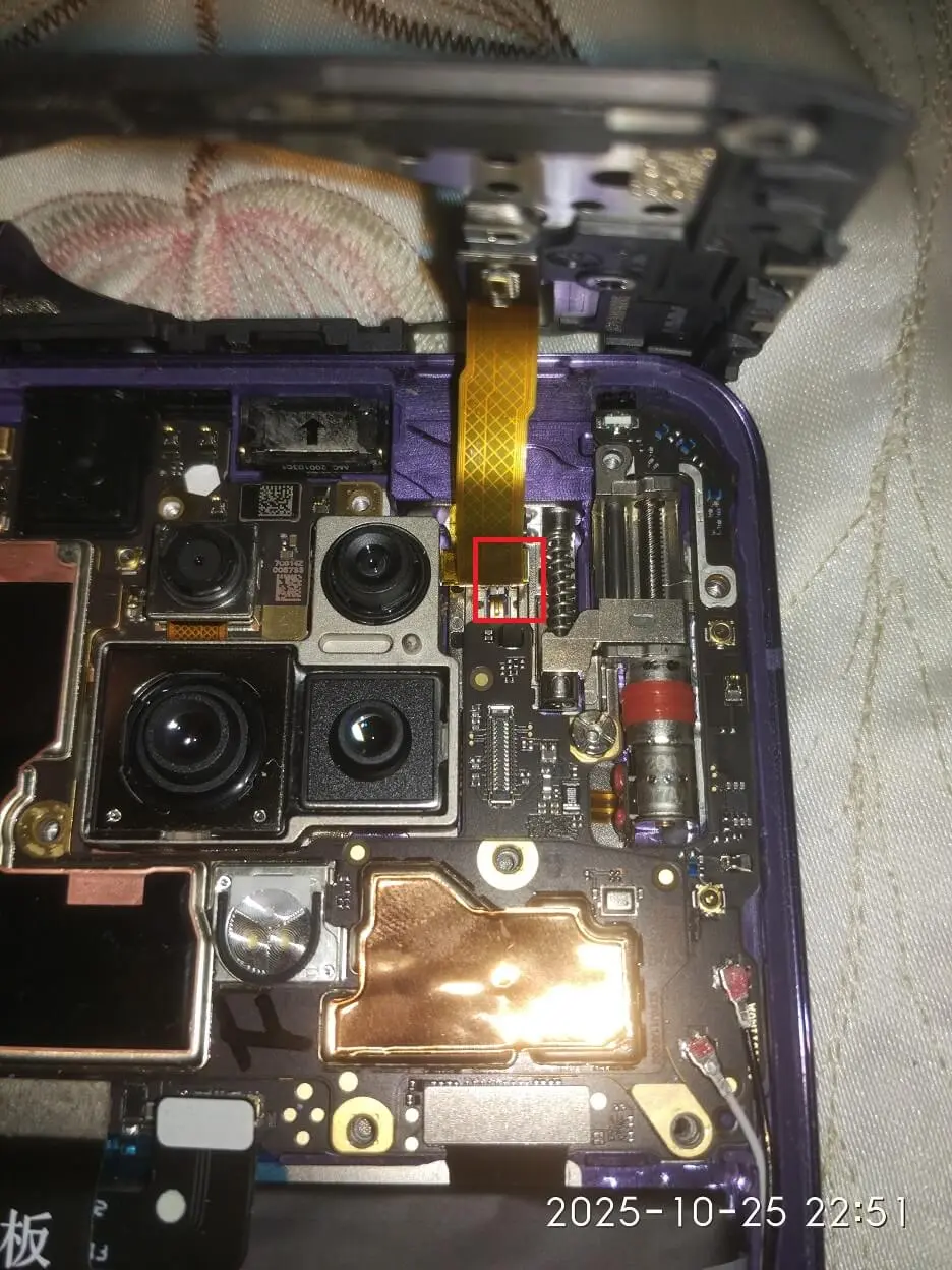

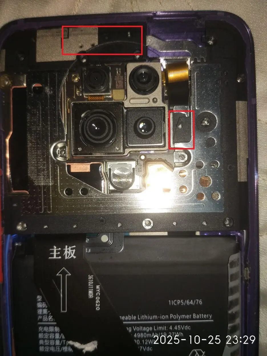

解决了,主板盖子的排线问题,没有卡扣进去,,是直接直线放下去的,忘记侧斜着卡进去了
然后刚才有颗主板盖子螺丝找不到了,又拆出来一次发现掉在主板里了,找了半天螺丝,第三次拆出来发现就掉在红框里
有点难受,这个排线刚才拆出来装不回去了,之前换电池都没动它还是卷起来好的,现在凸出来这么多
盖子最顶部排线(金属触电)?和最重要的是中间这个排线处,手指按压一下卡进去的手感就成功了
摄像头现在正常了,就那根排线不知道怎么卷起来,,不管他了
我好像知道排线怎么弄了,又拆出来看了下,那根排线确实塞不回去了,算了,不管他了。就是盖上后盖会压着排线折叠
