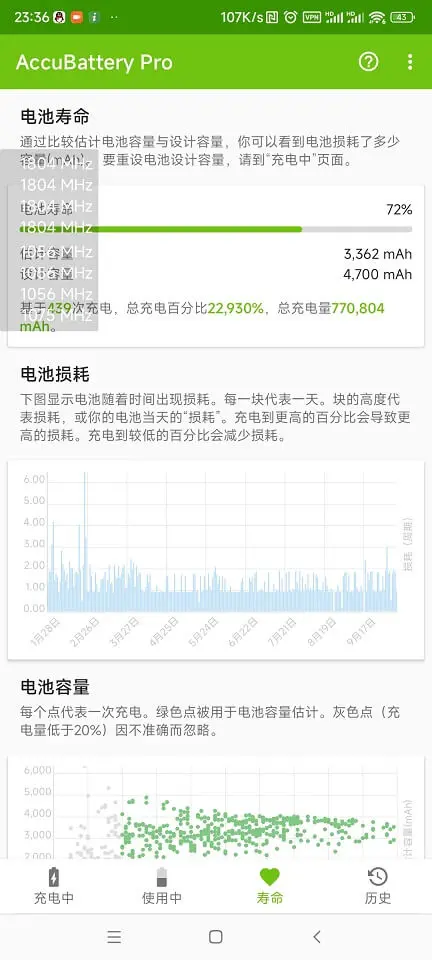

小米手机miui系统电池健康度低于75%的时候就降低亮度锁cpu性能了,k30pro打开京东都卡死,被云控大核心频率1.5Ghz
 成长值: 295
签到天数: 5412 天
发表于 2025/10/12 00:00 | 显示全部楼层 |阅读模式 |Google Chrome 141.0.0.0|Windows 10
特别是京东哔哩哔哩等日常app能够一眼看出来严重卡顿
上个月开始发现app自动降低亮度特别明显,没有平滑的下降,就是一瞬间就掉了一大截亮度,设置中并没有开启自动调整,都是手动锁最高亮度的,所以很轻易发现了偷降亮度
然后打开京东等日用app的时候巨卡无比,发现cpu小核心被锁4个1.8Ghz和大核心4个1.5Ghz
哦,不好意思,k30pro的cpu小核心本来就是1.8Ghz,只是大中核心被锁了1.5Ghz
参数规格:大核(A77)2.84,三个中核(A77)2.42,四个小核(A55)1.8GHz
等我更新帖子消息,正在买一块新的k30pro电池,等我换上看看cpu性能和自动降低亮度问题能不能恢复,能恢复就是实锤电池健康度云控了

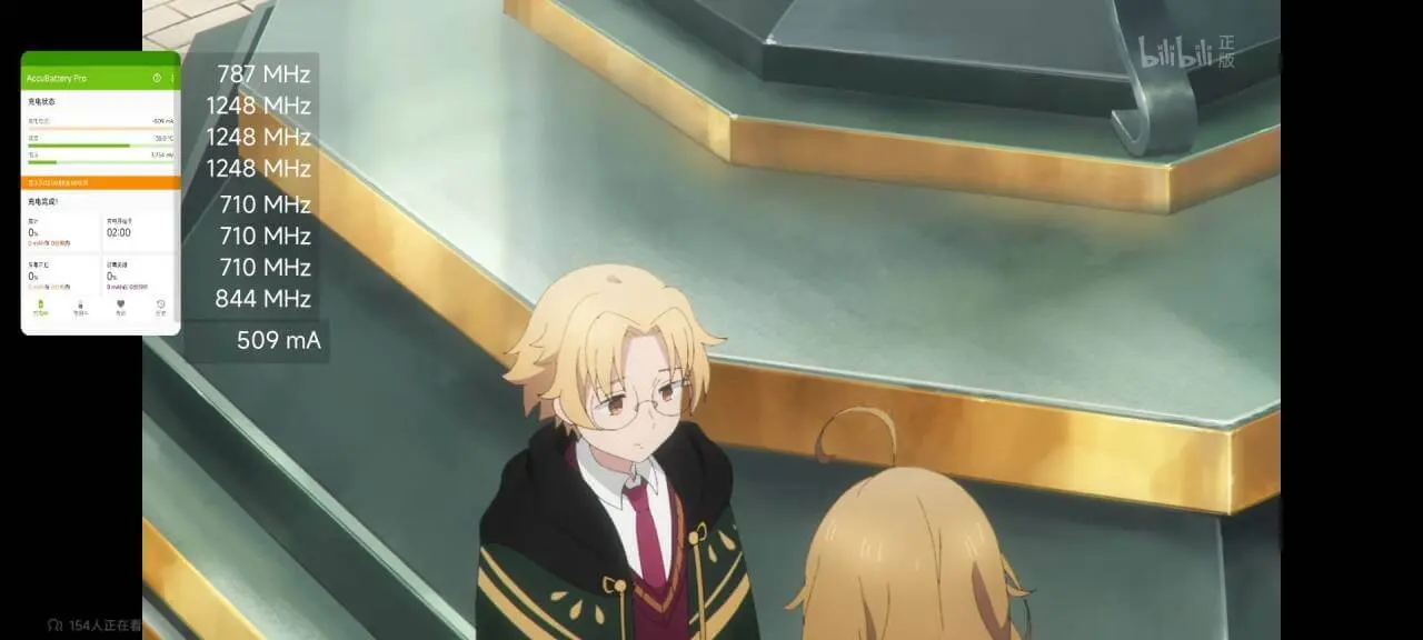

来个图吧,就是点击app启动的那头2秒的时候会有大核心工作,然后就瞬间锁定成1.5Ghz并降低屏幕亮度

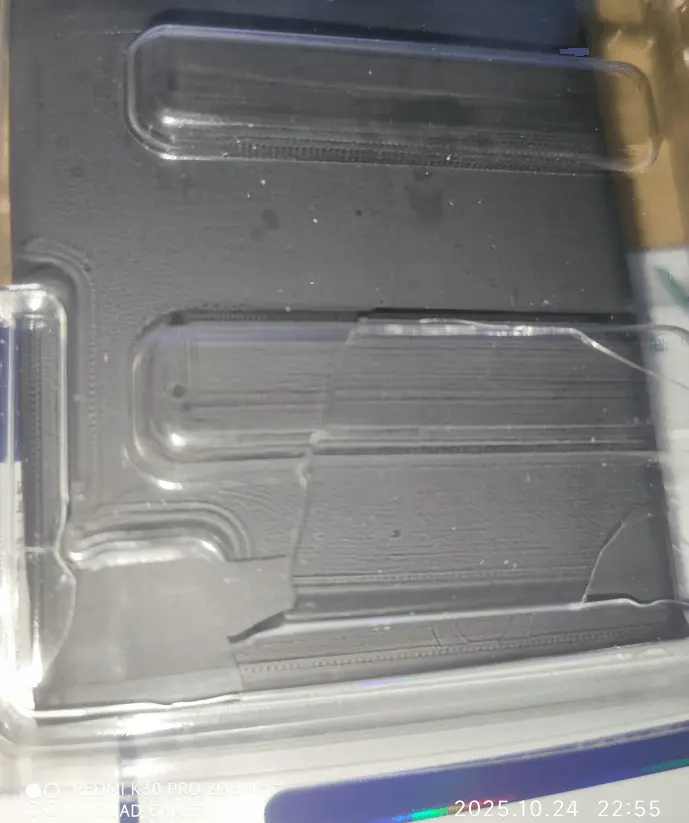

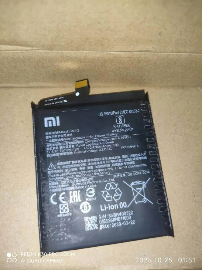

快递到货发现外壳碎了,问题不大,电池看起来没事,就是外壳碎了。。新电池换好了,新电池50%电量左右
原来的电池好像也没鼓包多少。原装电池75%的健康度 其实感觉还好 鼓包也不明显 主要就是电压不稳,碰一碰nfc 3.2v直接自动重启手机 夏天还没什么问题,冬天原装电池它就重启比较频繁,别跳电压就稳了 我要的就是解决这个

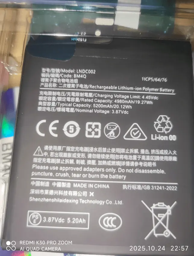

新电池是31241-2022标准带3C,原装是2014标准没有3C,估计原装的本来就不卖消费者的吧所以没有3C认证
旧电池容量3200其实够用一天 b站解码视频电流500能用6小时

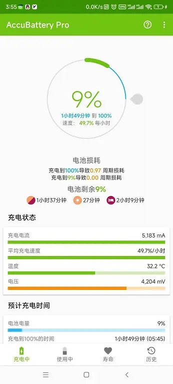

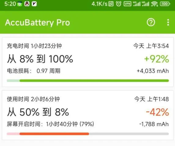

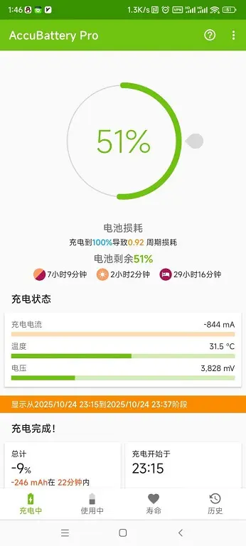

用一会充电看看健康度,没想到充电速度比以前的电池快多了,以前的电池电流在2000多到3000左右,现在的能到5200,息屏峰值5600!4.45v x 5600 = 25W快充。不过依旧有40度充电墙,电池达到40度会降低充电速度,原装33W充电头只能快开始那几分钟,总体区别不大,因为温度墙的原因,等于平均值还是10W充电

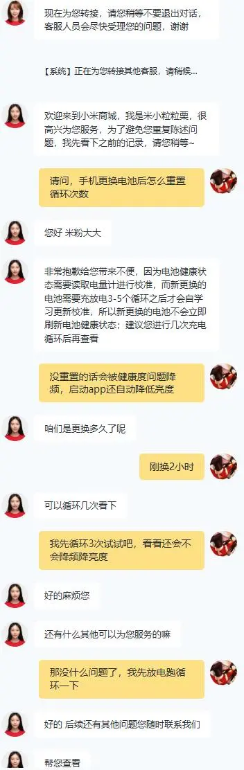

重置电池循环次数暂时没找到办法,网上只有三星的教程,没有小米的,估计得刷机,小米只能看数值但是不能重置次数,卖家说把电量用到15%左右,然后充满电3次就可以了

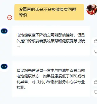

然后去问问小米客服,手机更换电池后怎么重置循环次数,看起来是全自动的
因为电池健康状态需要读取电量计进行校准,而新更换的电池需要充放电3-5个循环之后才会自学习更新校准,所以新更换的电池不会立即刷新电池健康状态;建议您进行几次充电循环后再查看

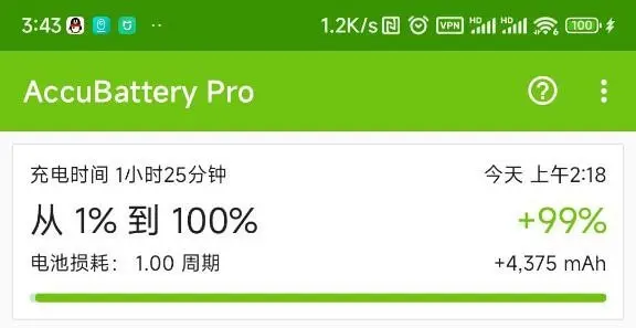

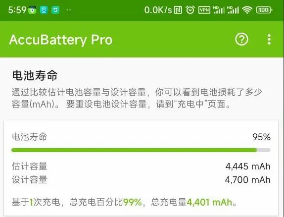

卖家说电池容量为5200,第一次循环容量为4300,感觉不会有什么区别了,循环只是解决降频打开app自动降亮度问题,5200的电池,真实容量就是93%了

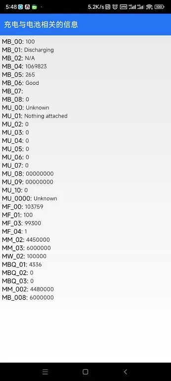

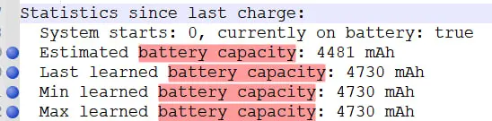

*#*#6485#*#* 结果,看来只能抓日志来看循环次数是否重置了
MB_04:当前电流
MB_05:当前温度
MB_06:电池评级
MF_00:当前电阻(越低越好)
MM_02:充电电压限制
MM_03:充电电流限制
MBQ_01:当前电压
全部参数点三次处理器抓系统debug日志,然后传压缩包到电脑上解压,搜索battery capacity,参考视频
https://www.bilibili.com/video/BV1UqXNYqECs

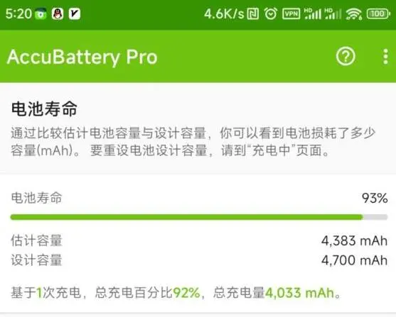

看来循环一次就已经学习成功了
看来得曝光这家,原装4700,他标5200毫安,实际上测出来4300,健康度才93%
淘宝:莱能配件,售价35,这还是加钱的升级版,29的普通版不敢想怎么样
感觉3c标是他自己打印上去的,5200应该是110%健康度才对

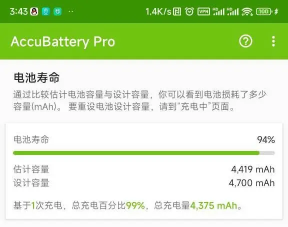

第二次循环是94%健康 基本没区别,结论就是锂电池不需要激活,所谓的激活就是让系统自动学习,防止因为健康度低于75%引起cpu降频和自动降低亮度
第三次循环有点用,但不多
