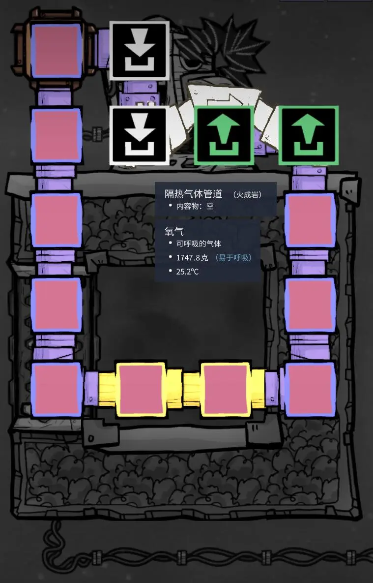

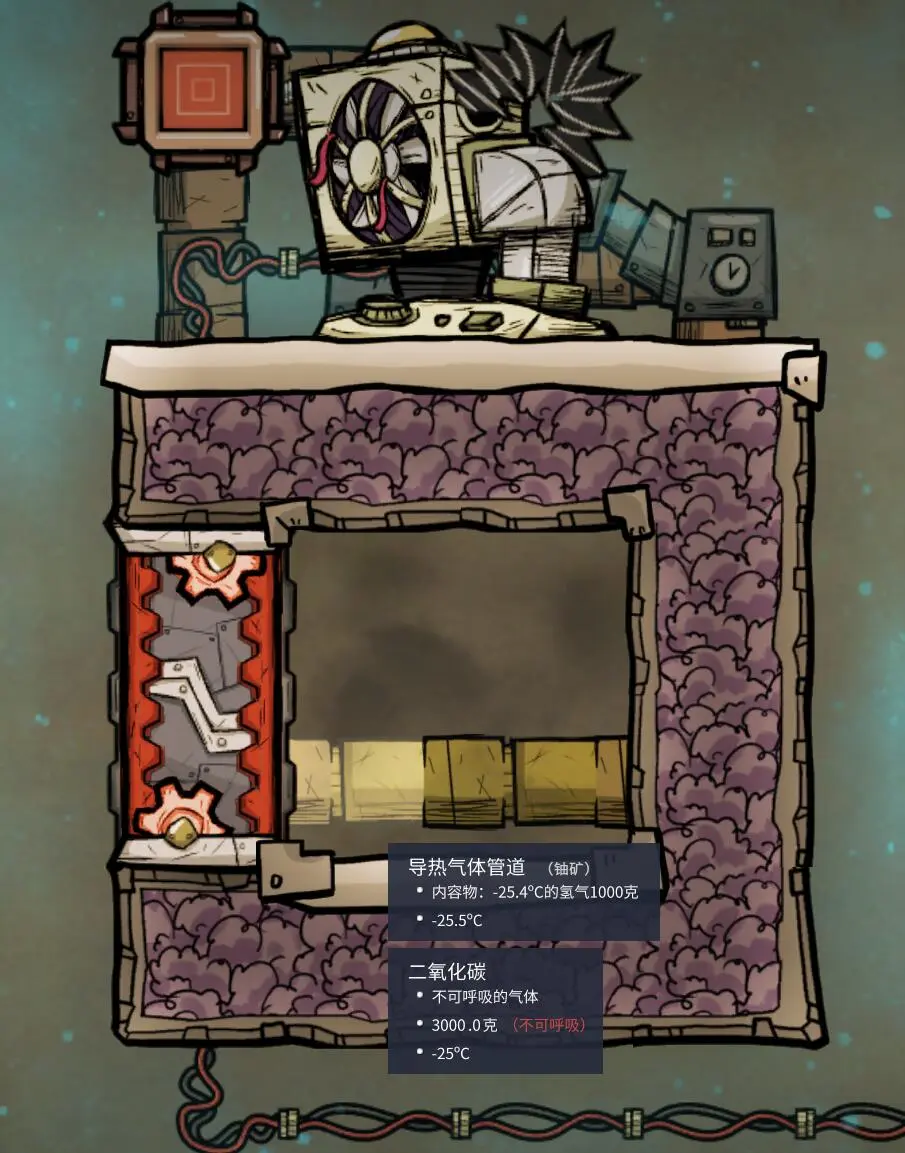

缺氧空调温度调节器隔热砖二氧化碳冷冻室给食物做永久保鲜
缺氧好像有bug 冰冻室控温-20食物还是会冷藏深度冷冻来回跳 要设置-24才有用
设置-18的条件是完全不放入新食物 不能带进去热量
-22就可以了 但是-24最保险 不差这2度
循环需要少充2格气体到管道里,两个空调就是少充3格气体,以此类推
(正确来说单个空调是空3格,因为空调本身内部有水会占据1格,总结:空调内部无水空3,内部有水空4)
