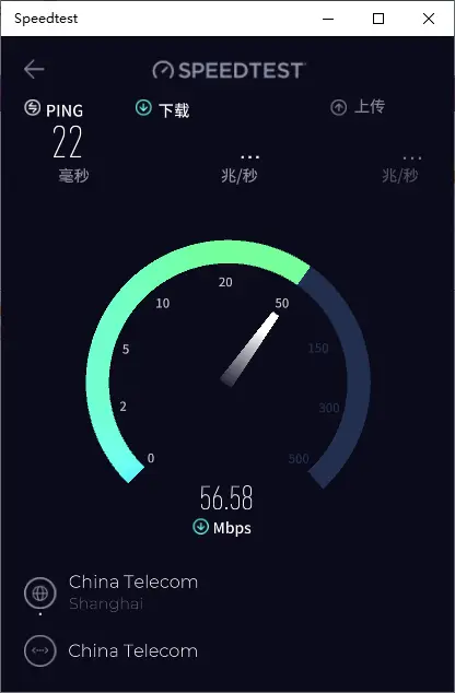

speedtest测速截图:
十分十分十分奇怪的问题

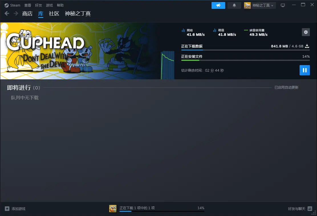

个人用手机花瓣测速实测可以跑满300m
电脑控制面板也显示的1.0Gbps
使用steam下载游戏进行测试也可以跑满300m:
但使用speedtest.cn测速只能跑到几十m:
真的是太奇怪了,使用ipconfig /flushdns清理dns后也无效,已经排除运营商的问题了,难道是我这片区域的电信把speedtest给限速了?
