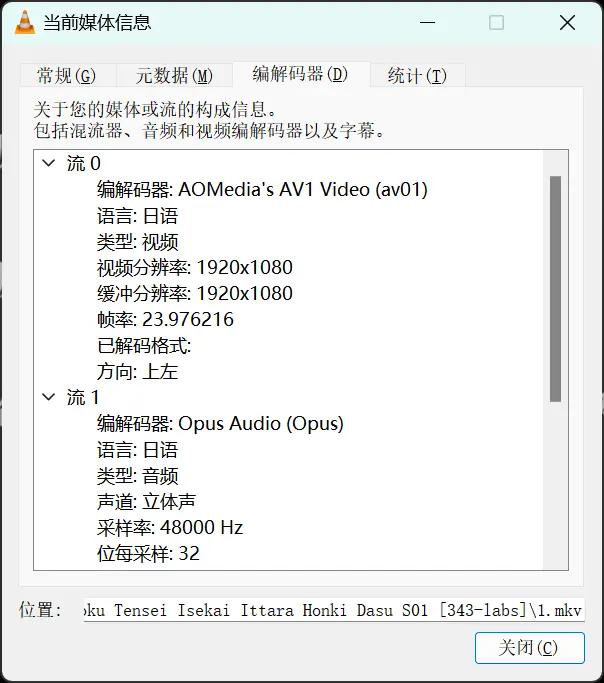

RT,我之前固态硬盘坏了所有下载的动漫资源全毁,最近正在重新下载ing,因为喜欢剪视频所以需要把下的MKV格式转成能导入PR的格式,之前我用ffmpeg转的时候都很顺利的,这是之前用的格式:ffmpeg -i "F:\动漫\败犬\2.mkv" -c:v copy -c:a pcm_s24le "F:\动漫\败犬_EP02_无损导入PR.mov"
于是乎我用相同格式ffmpeg -i "F:\BT\[BDrip] Mushoku Tensei Isekai Ittara Honki Dasu S01 [343-labs]\1.mkv" -c:v copy -c:a pcm_s24le "F:\动漫\无职转生_EP01_无损导入PR.mov"
但是报错如下:[mov @ 000001fb9bcb9cc0] av1 only supported in MP4 and AVIF.
Could not write header for output file #0 (incorrect codec parameters ?): Invalid argument
Error initializing output stream 0:1 --
所以我尝试转为mp4格式,于是更改代码:ffmpeg -i "F:\BT\[BDrip] Mushoku Tensei Isekai Ittara Honki Dasu S01 [343-labs]\1.mkv" -c:v copy -c:a aac -b:a 320k -map 0:v -map 0:a:0 -tag:v av01 "F:\动漫\无职转生_EP01_无损导入PR.mp4"
但是这样输出的文件又只有音频没有视频,用deepseek研究了半天还是无果,救命啊啊啊啊啊啊啊啊啊啊啊啊啊
附上源文件格式:
998c5756-4829-4f86-9f61-7b2bb40a879d.png 9144037c-21b0-45ed-8b7c-cff0f13ef38b.png

报错信息看是你用的ffmpeg版本太旧了,不支持av1编解码器导致的,更新一下版本就好了,也可以使用ShanaEncoder
而且-c:v 不要用copy,因为这样出来的内容还是av1,所以pr版本太旧了也识别不了,要转成x264编码兼容性最好
