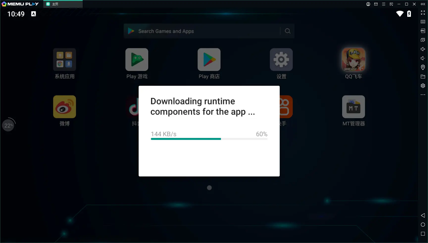

测试结果,逍遥启动模拟器后,点击qq飞车启动在开始前三次必定闪退提示屡次停止运行关闭应用,但是第四次进入游戏后连续玩半个小时都没有任何闪退问题

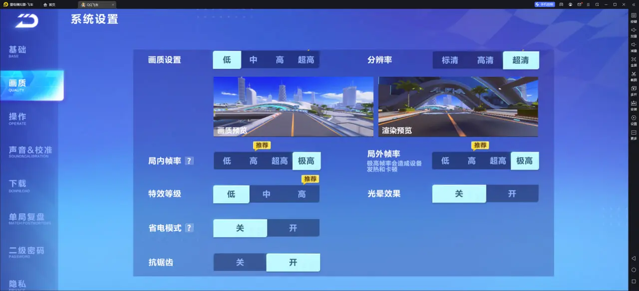

有个比较严重的缺点,这逍遥模拟器画质很差,游戏内没有抗锯齿等选项,尝试改过机型也不行,已经确认不是抗锯齿导致雷电闪退,雷电登录游戏把抗锯齿关了刚截图完还没来得及点左上角返回就闪退了,然后重启模拟器进游戏雷电依旧会发生闪退
