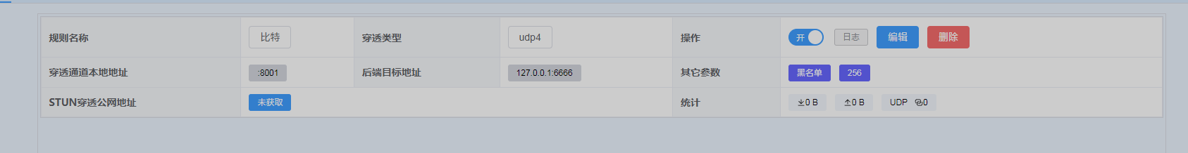

各位大佬好  我电脑安装了比特彗星2.06版本的 一直黄灯是怎么回事啊 也按照网上的各种教程测试了一遍都不行  也打电话问过运营商运营商说有外网IP 但是检测就是一直提示端口受限锥形NAT 这是怎么回事啊 根据小樱大佬的这个帖子https://bbs.itzmx.com/thread-102301-1-1.html 也试了一下但是获取不到STUN穿透公网地址  帖子里面的方法都试过了但就是获取不到

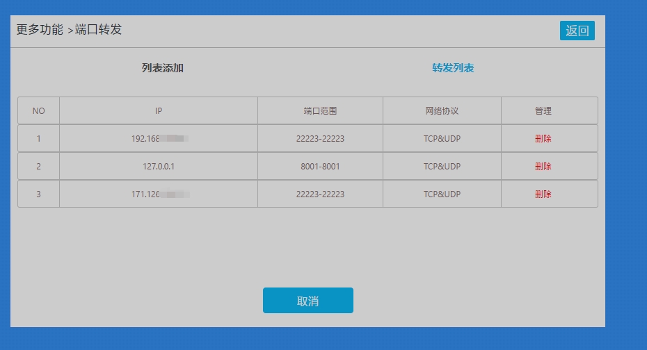

签到天数: 6 天
 楼主| 发表于 2024/2/3 13:53 | 显示全部楼层 |Google Chrome 119.0.6045.160|Windows 7
小樱 发表于 2024/2/2 23:21
如果确定有公网ip,但是检测为nat3一般是因为没有设置DMZ或者upnp导致的,这两种设置都需要光猫超级密码
电脑就接了一个路由器然后电脑是通过路由器上网的 路由器是动态获取 拨号是由光猫拨号的 但是进入光猫没有超级密码 用的背面那个登录密码 端口转发这个光猫没有那个功能

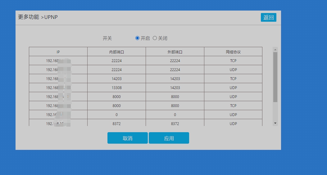

签到天数: 6 天
 楼主| 发表于 2024/2/3 15:20 | 显示全部楼层 |Google Chrome 119.0.6045.160|Windows 7
搞好了 搞到了超级密码进去直接开启了upnp和虚拟服务器 绿灯了 路由器是动态获取账号  由猫拨号
