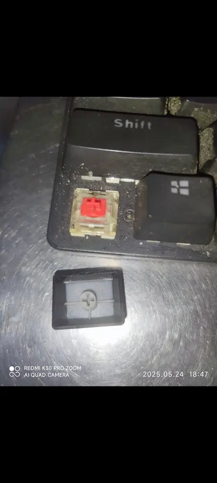

2025年5月24日帖子补充
今天左侧ctrl突然坏了,联系客服查到,右侧fn+esc 3秒恢复出厂设置,测试依旧没用,客服让清灰试试,可能是故障要申请售后,不过我过保了
1.将键帽拔起来,清理一下灰尘之类的,然后重新安装试一下。
2.更换一个usb接口,重启电脑试一下哈
3.桌面-计算机-右键属性-设备管理器-键盘,找到后将里面将键盘HID全部卸载,然后重启电脑重新拔插一下USB
以上如果都不行,不排除是按键故障了。 按键故障是质保一年的,质保期内可打开订单申请京东售后处理,给您带来不便了,深感抱歉!
之前按用力点还凑合用,拖着一直没联系客服,今天彻底按不出来了,一看已经过保了,估计没法申请了
抱歉的哦,产品故障的话,是质保一年的 过了质保期限,京东线上无法付费维修,无法受理过保产品的呢 如需付费维修的话,请您联系厂家官方热线电话“4008887778”需要的话,进行返厂付费维修的

肯定是故意设计一年左右就坏,23年双11买的,这牌子可以拉黑了,质量不行,还不如10块钱的薄膜键盘
想起来家里的键盘,,之前左侧alt也烂了,会不会是相同的问题过段时间又好了

群友给的办法,双指每秒10次快速敲击按键,有概率能成功修复,还真好了

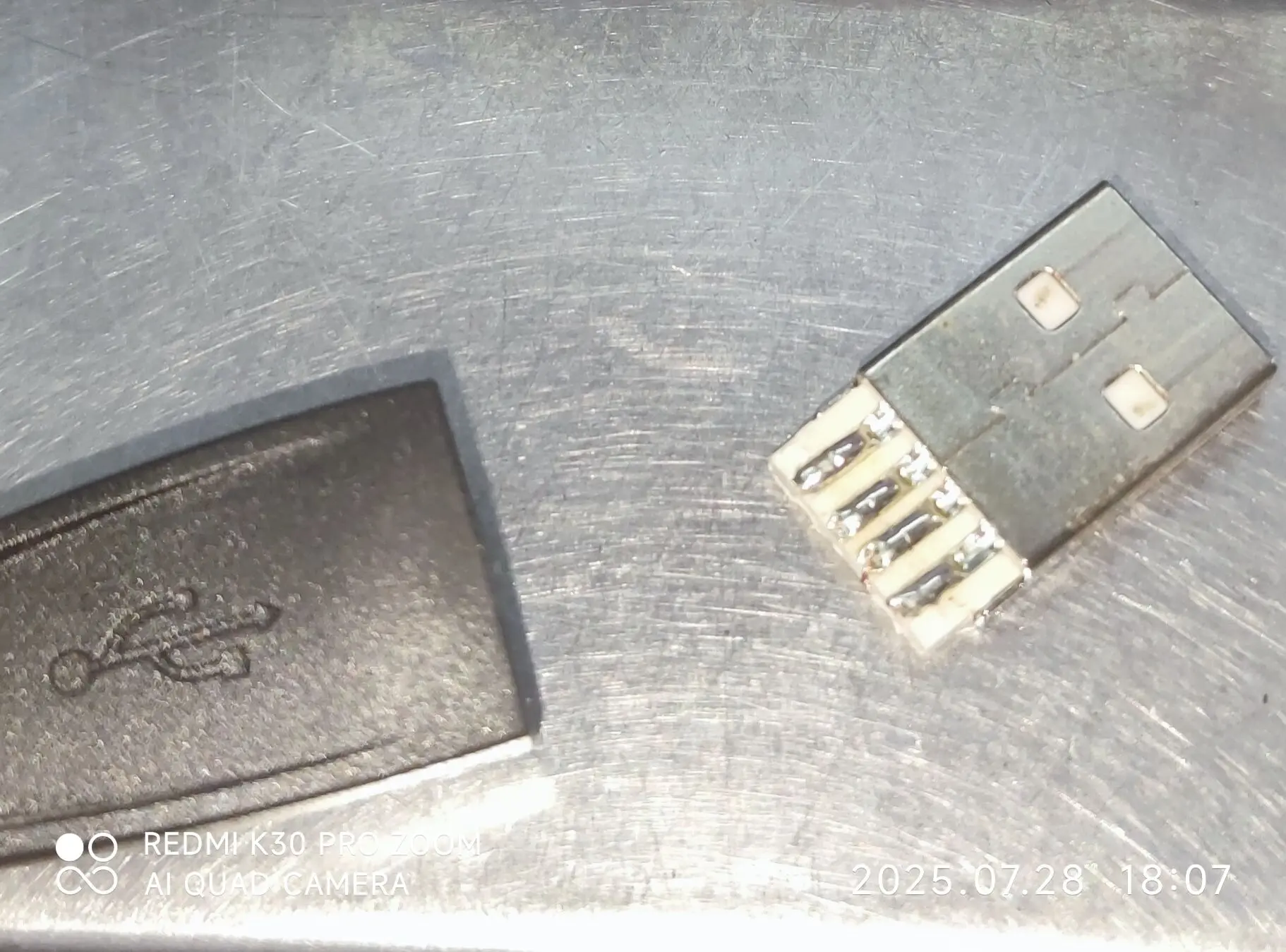

2025年7月28日帖子补充
键盘断了
直接插回去好像还能用,先凑合用吧,这东西也不知道怎么修
2025年8月18日帖子补充
彻底废了,现在不通电了,只能返厂维修了,不过好像还能自己买个usb公头延长线来接线,这样就不用电络铁焊锡了

后续修复usb公头
https://bbs.itzmx.com/thread-113928-1-1.html
