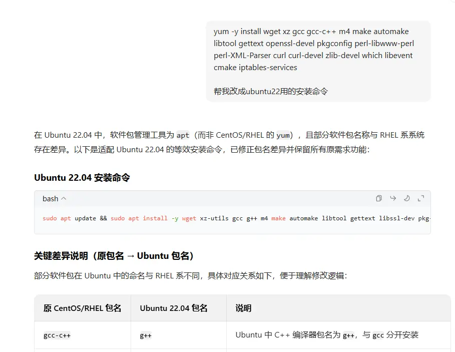

ubuntu上要把yum命令改成apt试一下,也可以问一下豆包ai怎么把centos的这串安装命令转换成ubuntu

我并不使用ubuntu系统,这是豆包ai改的代码,你试一下
  1. sudo apt update && sudo apt install -y wget xz-utils gcc g++ m4 make automake libtool gettext libssl-dev pkg-config libwww-perl libxml-parser-perl curl libcurl4-openssl-dev zlib1g-dev which libevent-dev cmake iptables
复制代码
