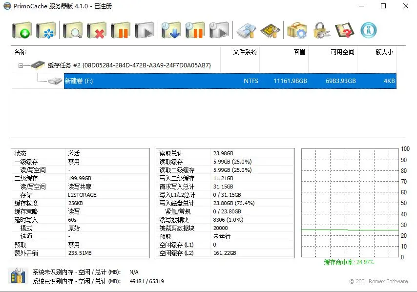

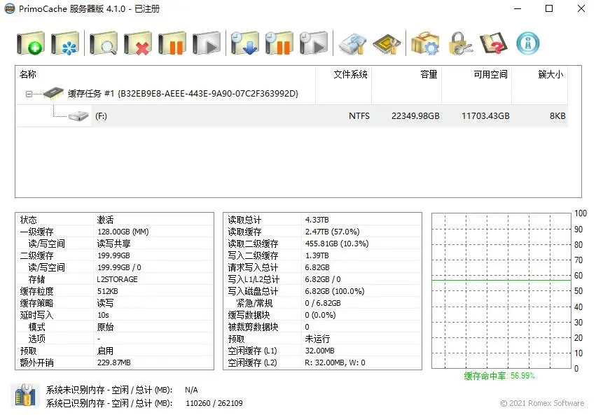

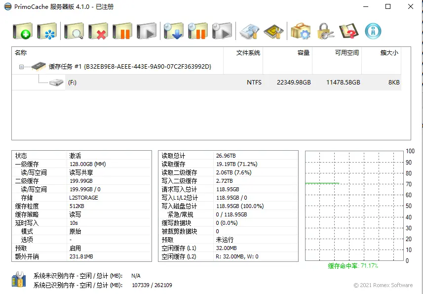

PrimoCache使用SSD固态硬盘做二级缓存方法,不使用一级物理内存,直接给机械硬盘提速
首先对固态硬盘进行压缩,弄出来固态硬盘空闲未使用的空间,对这个未使用的空间创建右键,新创建一个分区并且快速格式化。(建议4T机械硬盘分配400G固态空间用于二级缓存)
选择二级存储为这个分区,然后大小设置为最大,如果是裸盘跑二级缓存,则设置90%的大小,因为固态盘容量写满的时候会导致性能下降,对于固态请预留10%的空闲空间。
如下图代表创建成功,等待写满缓存,就开始逐渐提升缓存读取命中率进行提速。
二级缓存写满后效果
