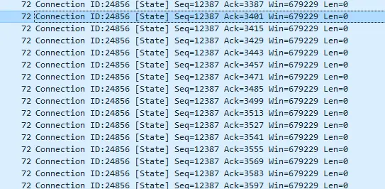

抓了一晚上的包,总算找到v2.21 Beta4的utp问题了
utorrent默认接收窗口是679229,比特彗星这样发UTP过去,所以就是650KB/s
utorrent和qbittorrent在上传的时候都是猛猛发,除非响应win值=0才会降速或者断开,也就是你们看到的wlimit 套接字状态

通过汇编搜索研究了下utorrent的源代码,发现调整win值是通过高级参数net.low_cpu控制的(描述:轻微降低 CPU 的使用率. 降低界面卡死几率。)
尝试把值设置为关闭,此时win接收大小就会提升到1465466,提升到1430KB,然后这时候比特彗星上传给utorrent的UTP的速度就瞬间起来了
总之还是比特彗星的问题,你看看怎么解决吧,我给你找到UTP的具体原因了
应该是和其它BT软件一样,对方汇报0的时候才进行降速,这样上传速度就可以正常了
比特彗星作为下载方的时候,汇报给对方的1048576也有点小,建议改大点,这比32位软件utorrent的1465466还小
