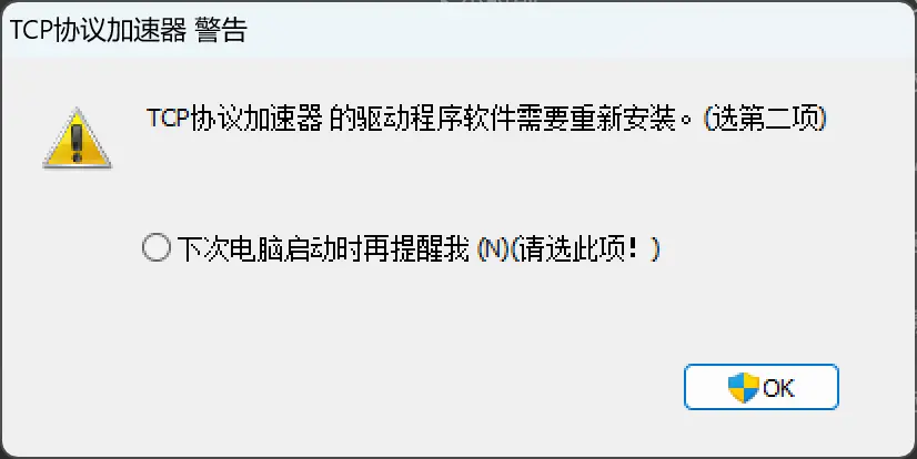

发表于 2026/2/28 19:50 | 显示全部楼层 |Google Chrome 146.0.0.0|Windows 10
根本安装不上,重启多次无效果,关TPM还导致登录的账号全部掉了,部分软件安全问题无法登录

可以开始菜单运行msinfo32命令看看是否关闭成功,很多人调了bios没有按F10保存导致的
https://bbs.itzmx.com/thread-112470-1-1.html
B站用户评论区有人说组策略用户配置 → 管理模板 → 系统 → 驱动程序安装
双击「代码签名驱动程序的行为」→ 设置为「已启用」→ 选择「忽略」→ 应用→确定

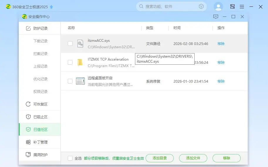

最后一招是检查防病毒软件是否误报itzmxACC.sys,例如使用360添加驱动文件白名单
位置在:C:\Windows\System32\drivers\itzmxACC.sys
然后运行Uninstall.bat,在运行install.bat重新安装驱动
