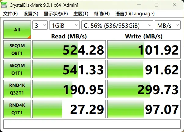

是单一大文件,不是碎片小文件,空闲空间还有400G,请小樱给点意见

CrystalDiskMark单独测一下读写速度看看?正常双通100MB/s是有的,你这个不会是抽到QLC了吧

 楼主| 发表于 2025/10/9 09:32 | 显示全部楼层 |Google Chrome 141.0.0.0|Windows 10
小樱 发表于 2025/10/9 05:31
请看

发表于 2025/10/9 18:42 | 显示全部楼层 |Google Chrome 141.0.0.0|Windows 10
用aida64或者其它软件看看颗粒是什么?
存储设备,ATA,设备物理信息,闪存类型
100MB/s写入速度如果不是触发SLC模拟缓存用尽了,那么就是固件TRIM没正常工作垃圾回收,电脑系统有没有魔改过,正常默认是开启的,查询命令fsutil behavior query disabledeletenotify,返回值为0代表已开启
如果是QLC的话,缓存用尽写入速度应该是20MB/s - 30MB/s,所以你这个应该是TLC,TRIM垃圾回收后释放出可用缓存写入速度会恢复到500MB/s,这个缓外速率100MB/s挺正常的
