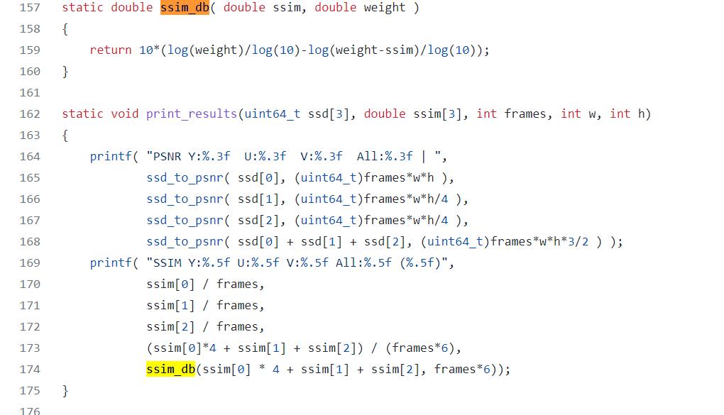

有没有大佬知道ffmpeg里的ssim测试中的括号值代表什么意思吗

求大佬解答

ssim是结构差异性数值化,用来比较两张图片或帧的相似性的,噪点是psnr
我去看了下ffmpeg的代码,找到这个东西了,是DB数值,因为原本的ssim数值是0-1,变化幅度特别小,小到都是0.00几的差异。用db值可以放大这个差异更好观察。
从网上看到的关于ssim_db的具体数值:SSIM=20db对应SSIM=0.99,PSNR=40db对应MAX/MSE=100
