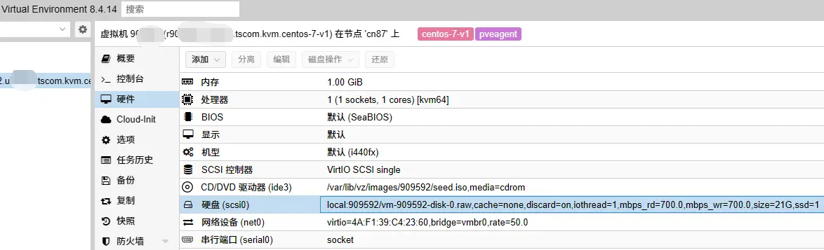

2026年7月19日帖子补充
vps服务商升级了pve版本到8.4,并且把缓存模式改成了 cache=none 运行方式,同时增加了 iothread=1 选项,现在cpu无响应的问题解决了
需要重装系统分配新的主机节点,老的主机节点还在用的旧版 cache=writeback 运行方式,在老节点上依旧会遇到cpu无响应的问题
需要注意:新节点把cpu信息隐藏了,而且没有了avx aes等常用指令集,只有sse sse2
处理器模式从host变成了kvm64,如果使用https加密,那么性能会下降几十倍
此时建议工单联系服务商改成host,或者自己改成chacha20-poly1305加密方式
参考:https://bbs.itzmx.com/thread-115536-1-1.html
