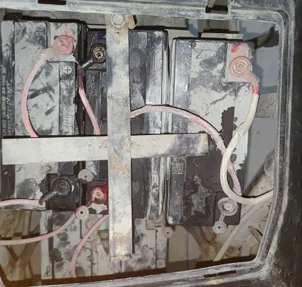

去年一到夏天还可以恢复满血28公里,今年电池可能就冻坏了,30度的夏天还是跑不起来,然后加点修复液直接只能跑4km基本报废了,外形没有鼓包
而且加了修复液后充一个晚上都是红灯,深怕充爆了,5颗电池也不知道是哪个坏了还是全坏了,难道还要买个万能表?

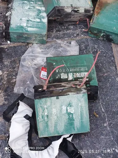

加水后电瓶应该彻底报废了 这两天一直红灯充不满不会绿灯 昨天跑4公里就没电了 之前还能跑12公里。。刚才摸了下坐板温热的,打开一看都漏液了,不知道是不是水加多了

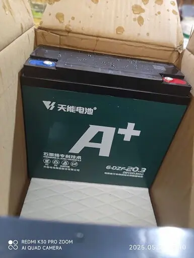

去线下问了一下,全新的380,二手翻新的维护电池160,思考了下还是不要二手的维护电池了,讲了下价320换上了天能全新的,不知道是不是假的反正看着logo很粗糙的样子
新电池不错 开回家还是满电  看看用几天充一次,淘宝页面标注新电池55公里,难道能一周充一次
