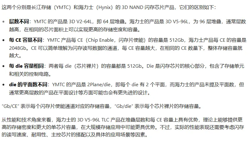

Github 发表于 2025/10/10 14:38
0xad,0x5e,0x2a,0x33,0x0,0xa0,0x0,0x0 - Hynix 3dv5-96L TLC 16k 2048Gb/CE 512Gb/die
🧠 总结评 ...
你这个是海力士不是长江存储,不过也是TLC的,海力士比国产长江更好,感觉性能差不多就这样了,缓外速度100MB/s是正常现象,要么只能加钱上更高端的固态,三星这些一般缓外速度有500MB/s
