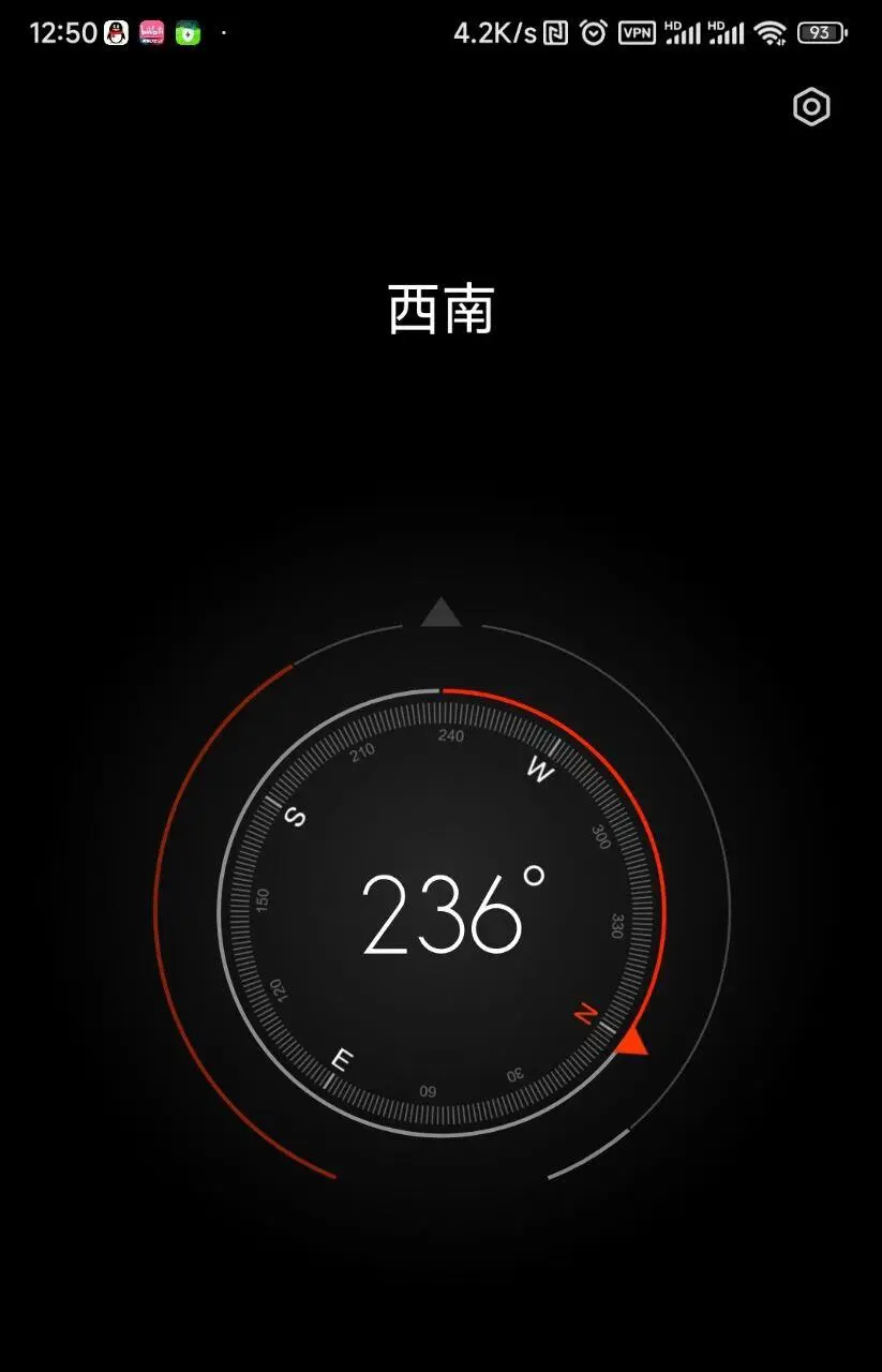

当然为什么新一级空调还这么耗电,因为是农村,楼上是天花板 测温枪看头顶38.5左右 然后窗户是西晒,窗户玻璃和不锈钢上是47
