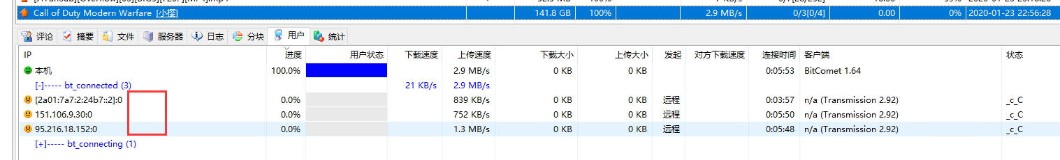

我猜:网络中不可能是0端口通讯,,只是BUG读不出来而已,得让官方看怎么修

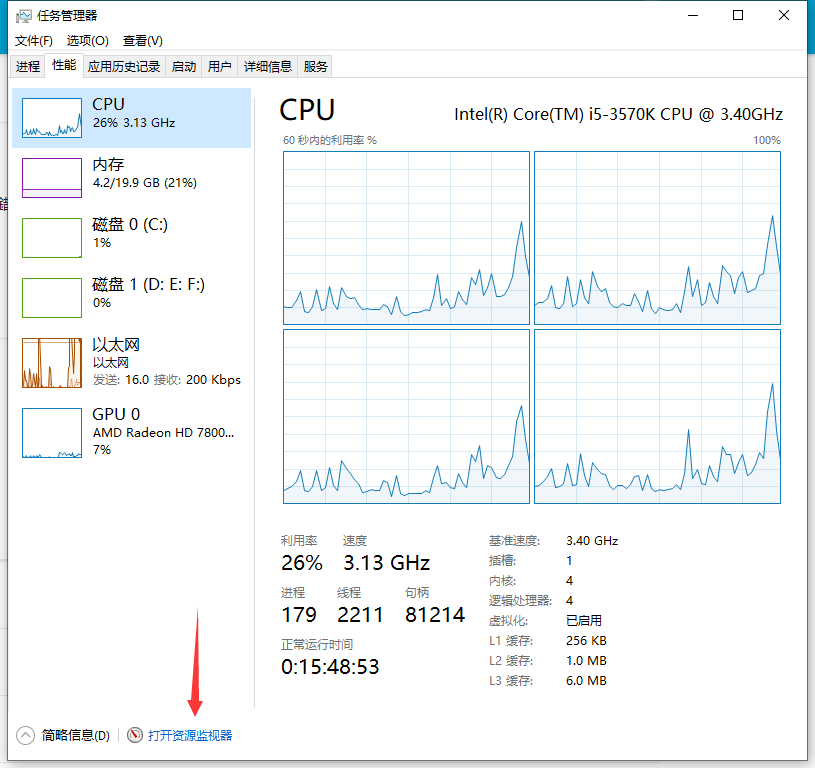

打开资源管理器,选中网络分类,勾选比特彗星进程,找到那个peer的ip,能看到端口号,你试一下,只是比特彗星读不出来
官方:peer的TCP连接发送端口号和监听端口号可以不相同。用户列表里的peer端口号显示的是对方监听端口号。tracker返回的peer都带有监听端口号,可以直接显示。但如果是对方连入的情况,就只知道对方的发送端口号,监听端口号会显示为0,直到对方报告自己的监听端口号后才会显示出来。
端口為0的客戶端,也建立了双向TCP连接,可以上传给他。端口為0只是代表对方监听端口未知,如果连接断开了无法主动连接对方,只能等待对方重连自己。
显示0代表对方监听端口未知,不是真的使用了0号端口
我:所以这种情况,,直接取值当前传输使用的端口号并且显示,加个括号标注之类,,就和标注注册用户一样 [未知接收端口],不是更友好了吗
