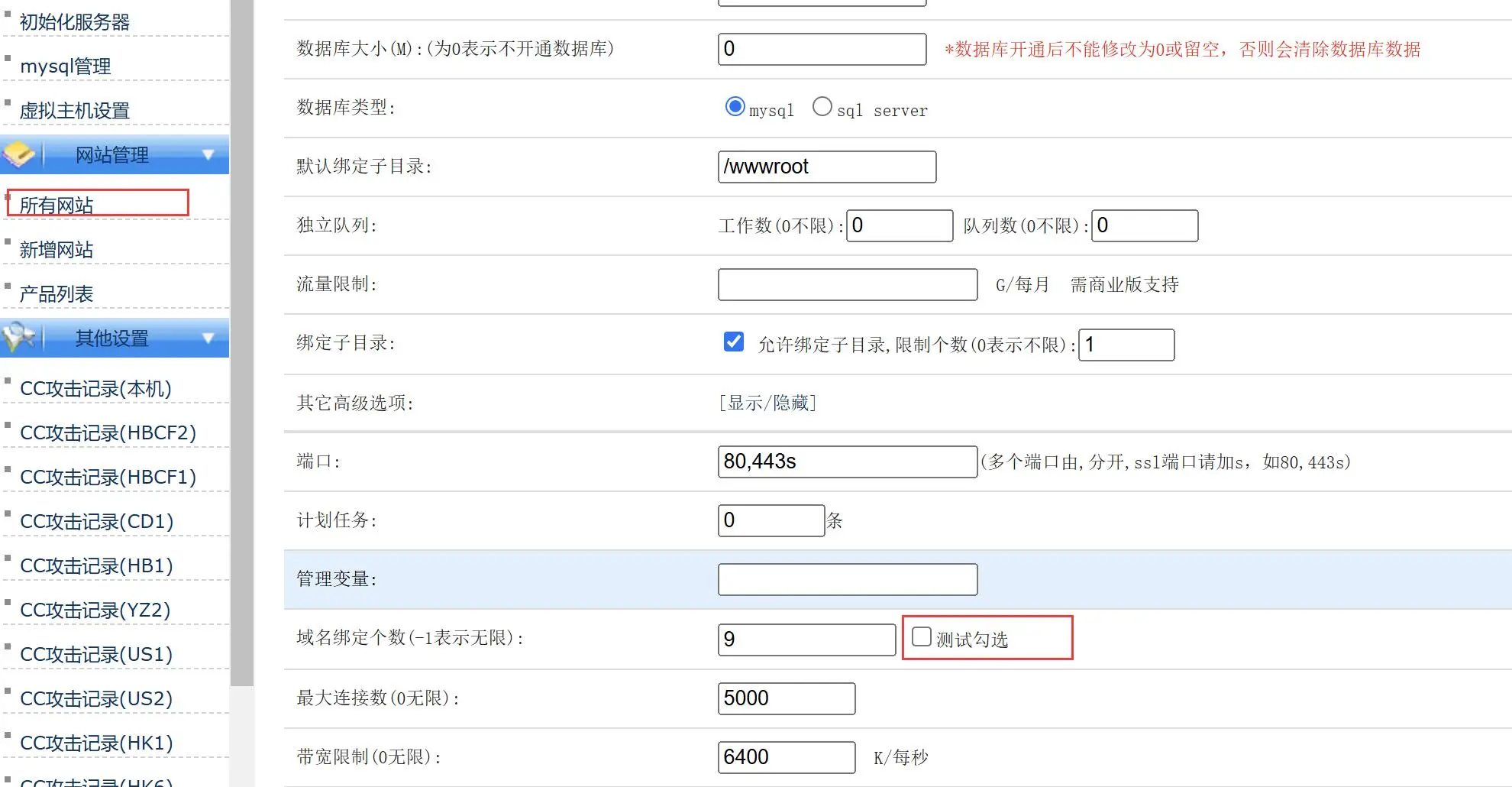

easypanel  后台   网站管理 --> 修改网站
想加入的一个复选框 如图:
修改了  /vhs/kangle/nodewww/webftp/admin/view/default/common/product.html   这个文件
加入了如下代码:
  1. <input name="domain"  id='domain' value="{{if $vhost}}{{$vhost.domain}}{{else}}-1{{/if}}" size="12"> <input type='checkbox' name='test' id='test' value='1' {{if $vhost.test || !$vhost}}checked{{/if}}>测试勾选
复制代码
然后 /vhs/kangle/etc/vhs.db
这个文件的数据库  vhost  表中也加入了 test 的相应字段了 如图:
然后是不是还有一个 php 的控制文件需要改的? 但是这个文件我找不到是哪个
目前这样改了之后勾选提交保存是无效的,请教下还应该修改哪个文件呢?

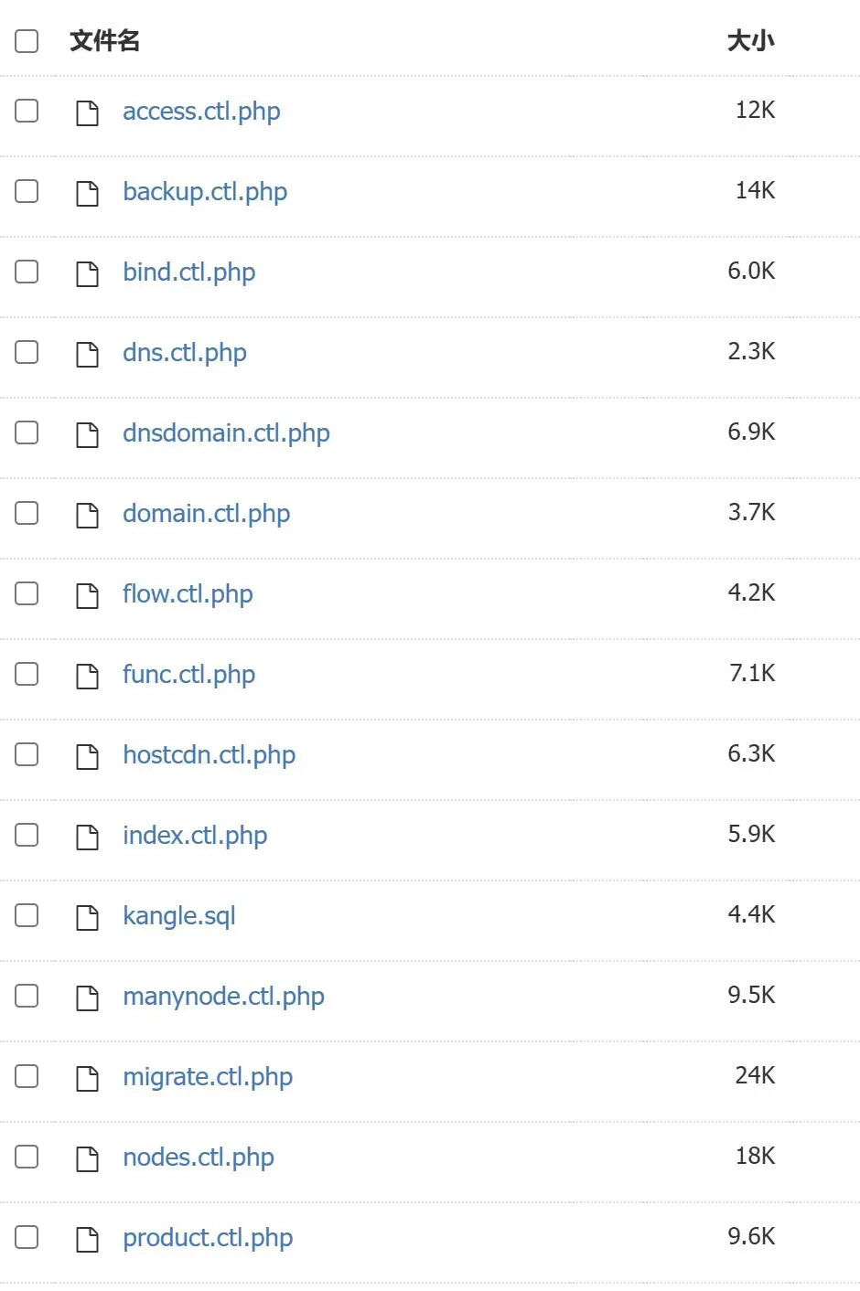

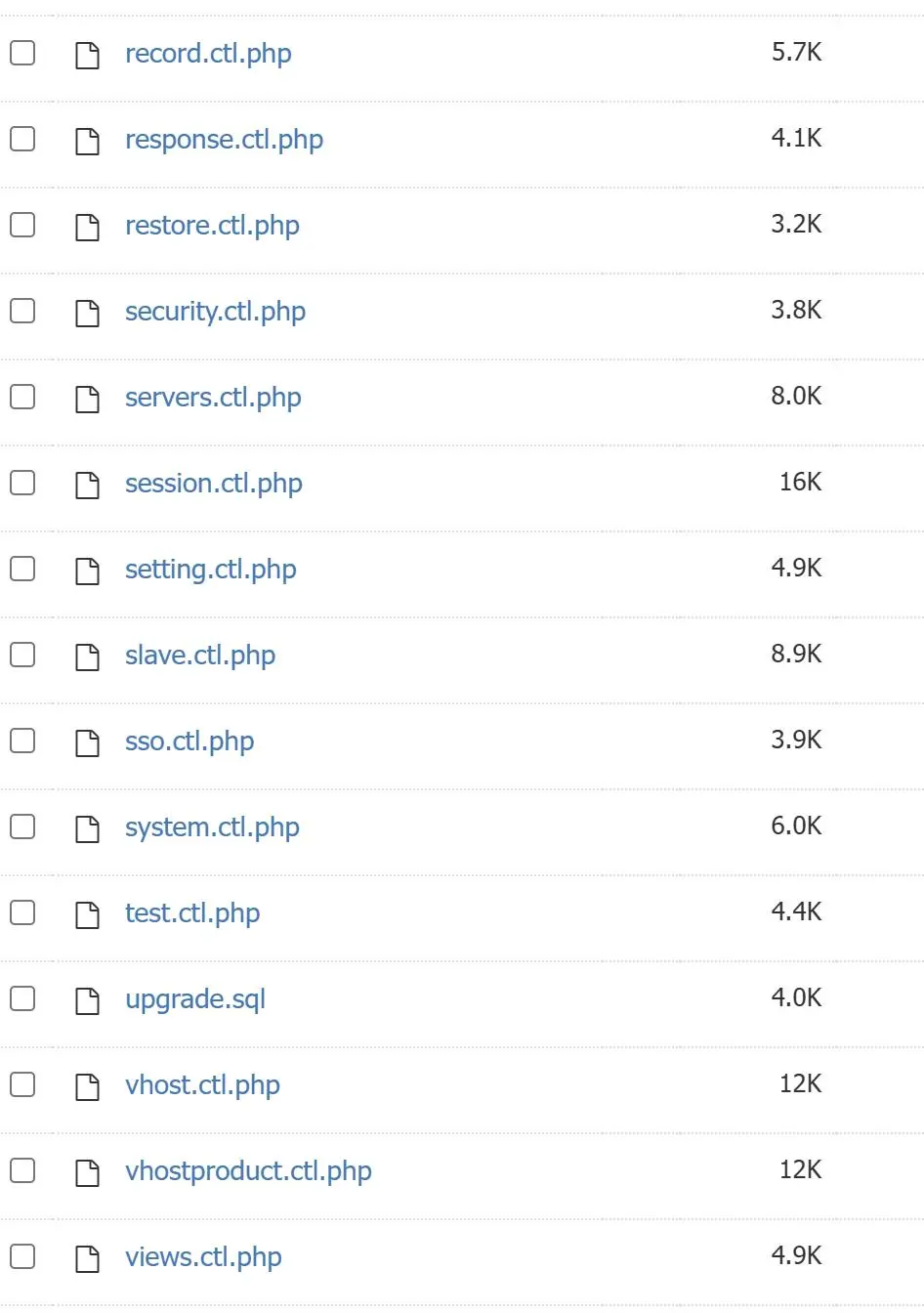

是不是要改的文件是在
/vhs/kangle/nodewww/webftp/admin/control/
这个目录下的,
我将此目录下的文件都截图出来了,求教下应该是要改哪个文件的呢  如图:
 成长值: 894
签到天数: 4923 天
发表于 2025/6/4 00:32 | 显示全部楼层 |Google Chrome 136.0.0.0|Windows 10
feibenwuya 发表于 2025/6/4 00:17
文件我会解密,但不知道要改哪个文件呢
是不是要改的文件是在
所有文件下载到本地,用记事本打开搜索,例如搜索截图中出现的ftp、log_file等等关键词,然后查看相关代码进行你的后续改写
